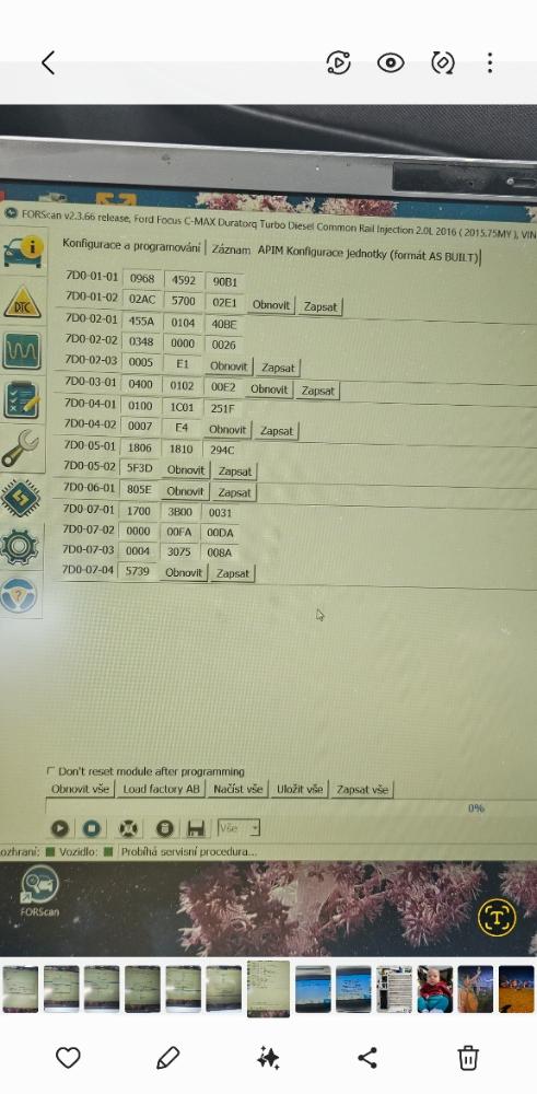

Je to Cmax 2016 a Sync 3 jsem sehnal z Ford kuga 2018 i s CD mechanikou a USB teď jen čekám na redukci k USB hubu. No ještě nejde kamera na zpátečku zkoušel jsem něco přes forscan ale už jsem asi starej nebaví mě to

kamera; zmen
7D0-01-01 0968-4592-90B1
na
7D0-01-01 0B68-4592-90xx
(xx je napr. 00, forscan si to opravi a dopocita sam)
na

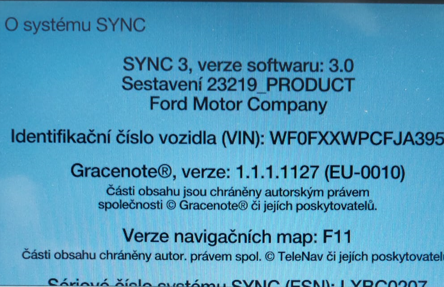

Zdravim,ZaQik píše: 15.07.2025 20:03 mapy F14 do SYNC 3.0 (tedy ne 3.4 !!!)
http://ivsu.binaries.ford.com/swparts/J ... 000.TAR.GZ (mapy)
http://ivsu.binaries.ford.com/swparts/J ... 000.TAR.GZ (hlas)
http://ivsu.binaries.ford.com/swparts/J ... 000.TAR.GZ (licence)
muzu do teto verze nahrat mapy F14?
Diky
