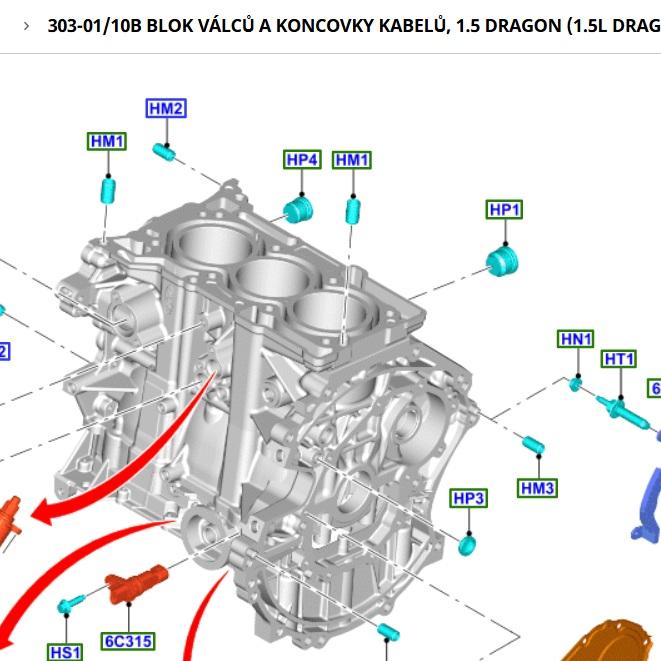

Vo veľkom TP máš kód motora, 4 valec je M8DD ( to mám ja FF Mk3,5)

1,5liter Dragon, co by mal byt 3valec.
Příspěvky: 25179
Re: Plynový pedál Focus 2020 1.5 ecoboost
Příspěvek od ZaQik » 20.06.2025 12:41
3 valec

a co rikali na ten chybejici 1 valec ? :mrgreen:
