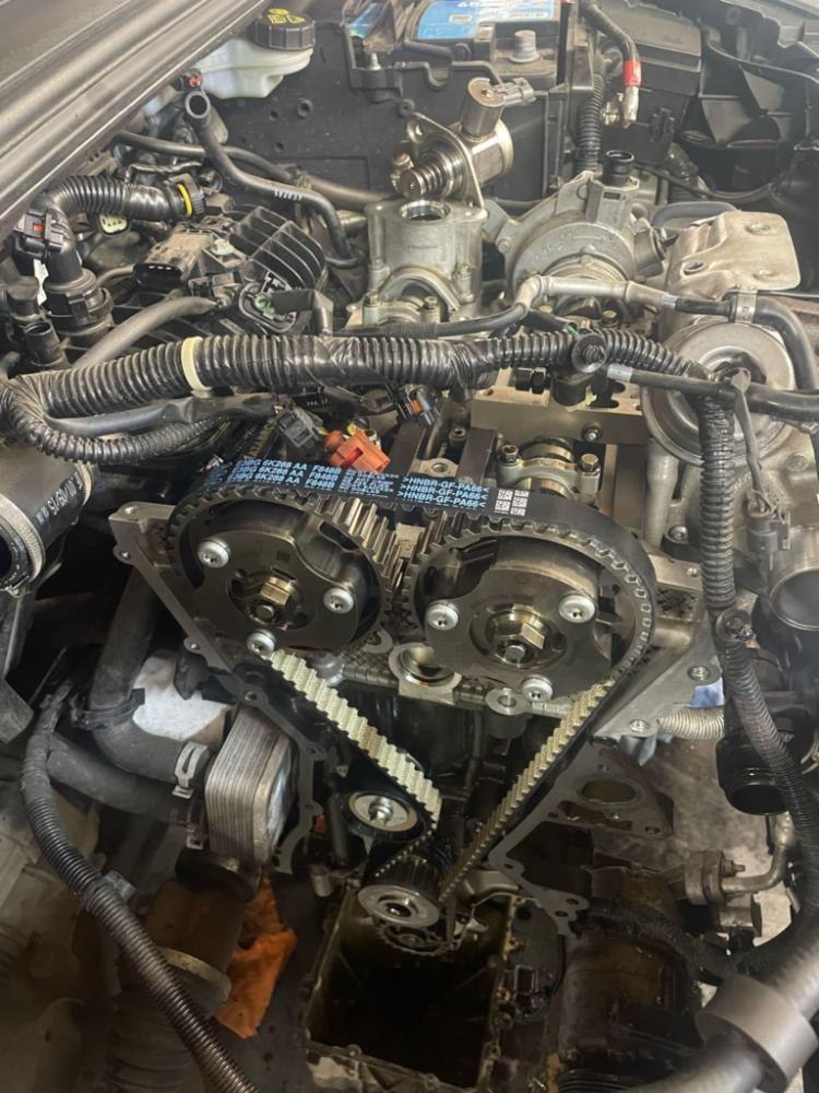

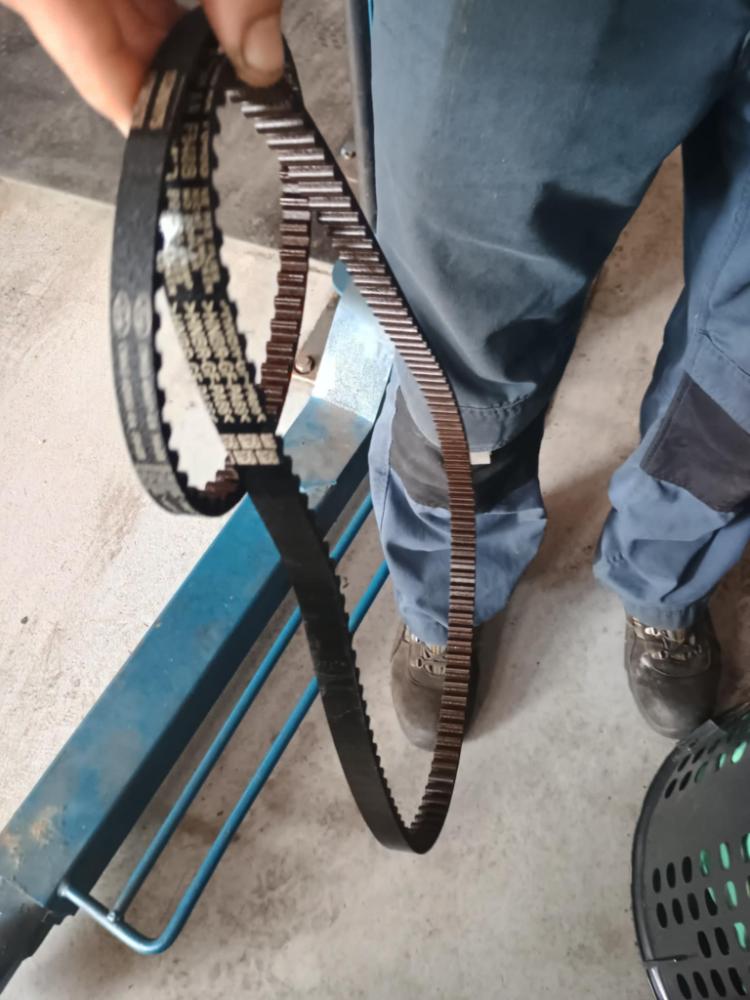

- phofy
- Příspěvky: 9527
Re: Rozvody Ecoboost 1.0 92kW
Už mám vyměněné rozvody, řemen byl jak nový, krásně lesklý a písmo čitelný. Dělal mi to p.Hoňek, je to fakt odborník a cesta k němu se opravdu vyplatí, můžu jenom doporučit. K rozvodům sem nechal ještě vyměnit palivovou pumpu pro jistotu, abych za 2-3 roky neřešil rozleptaný řemen kvůli pronikání paliva do oleje.
