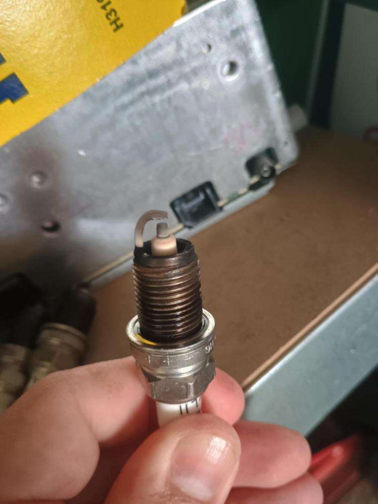

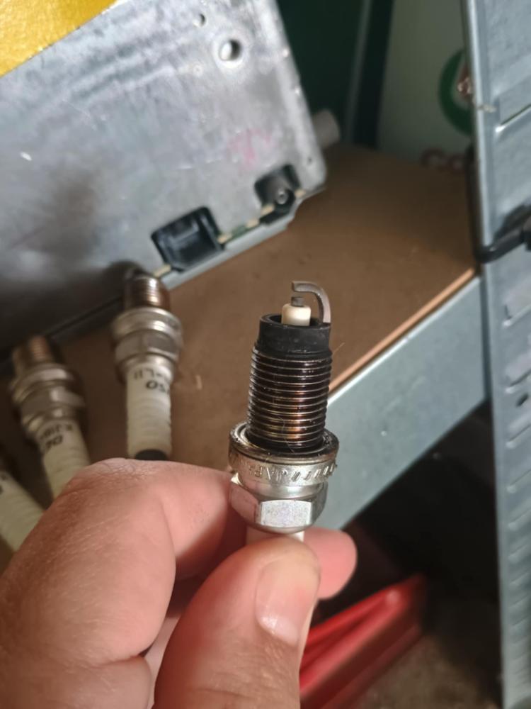

Já utahuju pouze na těch 15Nm. Zítra v garáži vyfotím svoje svíčky, mám jich tam několik. Ono taky asi záleží co tankuješ za palivo, Orlen já neberu. Tankoval sem KM prona 98 + vif a na 95 + vif mi to dělalo na druhým autě taky. Teď tankuju MOL 95 a 100 a aditiva nedávám.

Dávám k posouzení zkušenějším můj dnešní pokus, svíčka má za sebou 20 tis. km a pohled do prvého krajního válce, najeto 130 tis. a cca od 80 tis pravidelně VIF.

Mol 100
Mol 95 95 + Vif Vif sem měl 5L balení a obě auta dostávali stejnej.
98 + Vif
Druhé auto v rodině
