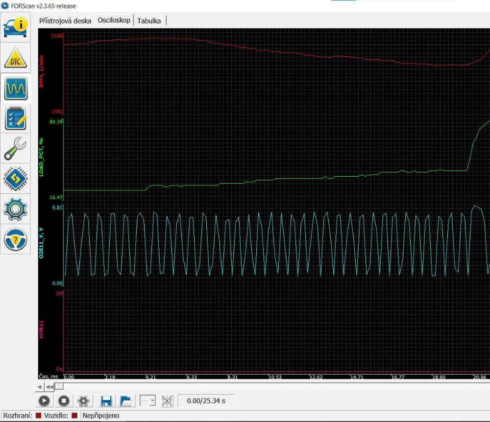

Řeším s pánem problém přes maily, ale dám to i sem, kdyby někoho něco napadlo. Nahrávám také soubory z Forscanu, kdyby se chtěl někdo podívat na celkový průběh.
- Otáčky
- Zátěž
- První lambda sonda
1) Graf při pomalém zrychlování a držení otáček, kdy auto cuká
2) Graf při deceleraci
3) Graf při volnoběžných otáčkách, kdy se auto dost často chvěje

Tak pán už nereaguje :) Nicméně, je divné, že kolísá zátěž motoru. Včera jsem kontroloval i podtlakové vedení posilovače brzd a tam také netěsnost žádná není. Jediné, co jsem ještě neměnil je tlakový senzor na servo čerpadle a senzor klepání. Myslíte, že by to mohlo dělat něco z těchto dvou senzorů?

Tak jsem na popud jednoho kolegy naměřil zase nějaké hodnoty. Je v pořádku, že je takto otevřená škrticí klapka?
Volnoběh
Otáčky - 754 až 798
TPS (škr. klapka) - 11,76 %
MAF - 1,93 g/s
MAP - 27,3 kPa
Zátěž LOAD - 19,22 %
Lambda 1 - 0,09 V až 0,72 V
Krátkodobá korekce - 0,38 % až 0,82 %
Dlouhodobá korekce - 13,28 %
Decelerace
Otáčky - 2200 a méně
TPS (škr. klapka) - 14,90 %
MAF - 4,75 g/s
MAP - 23,8 kPa
Zátěž LOAD - 18,04 %
Lambda 1 - 0 V
Krátkodobá korekce - 0 %
Dlouhodobá korekce - 5,47 %
Akcelerace
Otáčky - 1800 až 2500
TPS (škr. klapka) - 20 až 23,14 %
MAF - 10,42 až 15,91 g/s
MAP - 42,3 až 63,3 kPa
Zátěž LOAD - 43,14 až 59,22 %
Lambda 1 - 0,04 V až 0,76 V
Krátkodobá korekce - 0 až 1,82 %
Dlouhodobá korekce - 5,47 % stabilně
