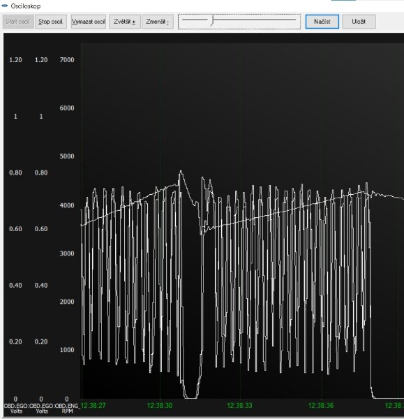

Grafy z osciloskopu co jsi dával - nečitelný co je co.

Napsal jsem ke grafu legendu. První graf je 1, druhý 2 atd.
1) Dlouhodobá korekce bohatosti směsi
2) Krátkodobá korekce bohatosti směsi
3) Otáčky motoru
4) Tlak v sání
5) Sešlápnutí plynu
3) Otáčky motoru
4) Tlak v sání
5) Sešlápnutí plynu

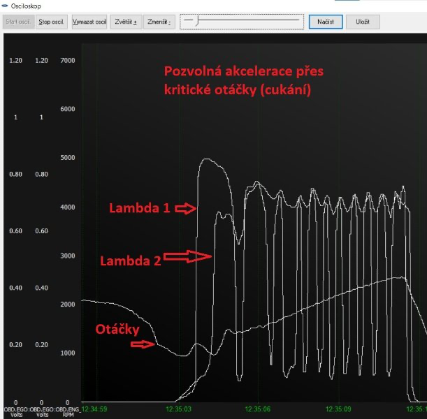

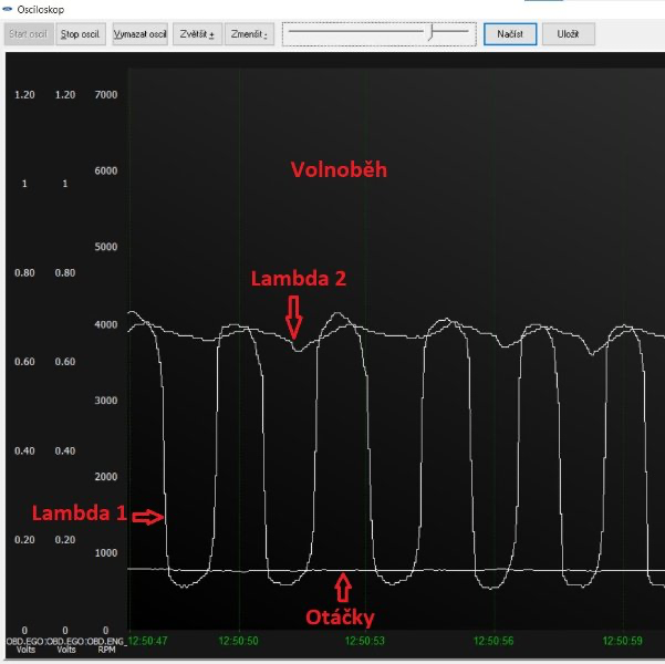

Snímač klapky jsem dával nový. Dnes jsem měřil přední a zadní lambda sondu. Má to takhle vypadat? Měl jsem to barevně označené, ale po načtení uloženého záznamu barvy zmizeli...
Volnoběh Plný plyn akcelerace Pozvolná akcelerace přes kritické otáčky (cukání)

Podle mne lambdy cajk..
Napadaj mě už jen takový exotiky jako zlomenej drát a rezonance kdy při určitý frekvenci neni kontakt... Nebo studeňák v elektronice a podobný chování..
