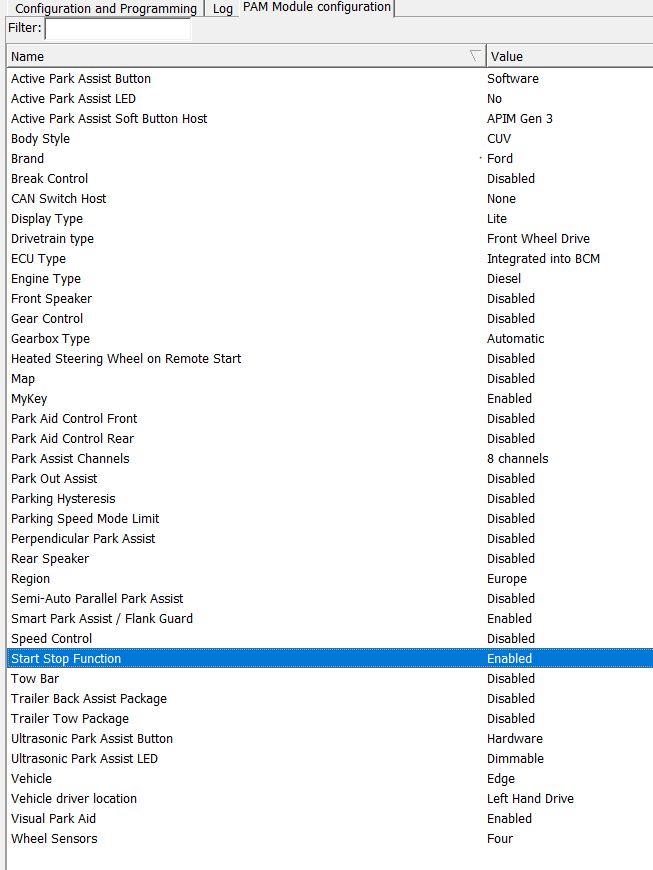

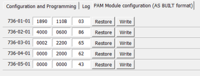

Niekto s Smax2/Galaxy, idealne 8 senzormi (ale moze byt aj ina konfiguracia) vyzdiela prosim Asbuild data z PAM jednotky? Ja som vyskladal toto, a asi zle.
Region som skusal aj Europe, aj North America. Aj niektore parametre som pokusne prehodil na ine, nepomohlo.
Netreba este niekde inde nieco nastavit, alebo mam zly PAM konfig?

PAM
01: 68902109xx
02: 00010500xx
03: 04004218xx
04: 00002002xx
05: 08C42200xx

Nepomohlo. Stale rovnako :(
Tlacitko 6x blikne a svieti. Na Sync3 chyba. V PAM chyby vsetkych 8 senzorov ako je odfotene vyssie.
Zmenil som aj parameter Start/Stop na enabled (kedze v aute je), nepomohlo.
Region nema byt teda North America? Aj ked zmena Europe->Nort America nepomohla. Ani Edge->Smax.
Odpojim zadny zvazok, a pise chybu len na tych 4 zadnych, predne nie :wallbash:
Napatie v konektoroch je. To, ze v aute je realne 12 senzorov, dufam nevadi.
(ano, programoval som to cez ASBUILT, toto som si dal len pre vizual, nech to nemusim lustit podla cyanlabs tabulky)

Nasiel som asbuilt data z Smaxu s 8 senzormi (WF0JXXWPCJGC27587). Su rovnake ako to, co Zaqik posielal. Takze tadial cesta nevedie.
Viete mi pozriet typ BCM - v catcar take VIN nepozna.
U nejakeho rusa a Poliaka som nasiel rovnaky typ BCM a spominali rozsirenie o automaticke parkovanie. A ze to teda nejde (samozrejme). Vyplyva mi ale, ze PAM by mal fungovat.
