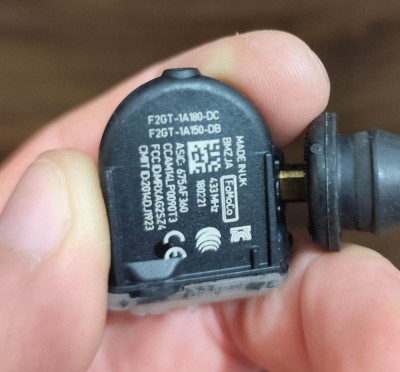

Dnes jsem přezul kola a po cca 10km mi to hlásí poruchu senzorů. U minulé sady vše ok.
V servisu mi je načetli a vypadá to na KO baterie.
Mám doma tuhle sadu. Jste schopni mi někdo říct, zda sednou do MK5 2019 díky :wink:

Re: ventilky TPMS pro mondeo mk5
Příspěvek od fordkuga » 11.11.2024 18:21
Pokud ti je načetli, tak fungují a tedy baterie není vybitá.
Ford používá senzory s frekvencí 433MHz a tedy ty nové by měly fungovat.
Pneuservisy jsou vybaveny "krabičkou", kterou ti patrně načetli stávající sensory. Vezmi tedy nové sensory do kapsy a jeď do toho servisu, ať ti načtou tyto nové sensory, abys měl jistotu, že půjdou k tvému autu. Co jsem pochytil, tak na oné krabičce zvolí výrobce auta, následně typ a dále rok výroby a krabička buďto naváže nebo nenaváže komunikaci se sensorem TPMS.
Příspěvek od x.line » 11.11.2024 18:49
Je to divný 🤷‍♂️
Že je auto vidí a ukáže tlak a po pár kilometrech hlásí poruchu.
Jojo, tou krabičkou to načítali.
Zítra se tak s nimi stavím a uvidíme.

Příspěvek od x.line » 12.11.2024 12:59
Tak to dnes zkoušeli načíst přes OBD a hlásí to chybu LP senzoru(včera zase LZ). Tak nevím.
Tu druhou sadu to načetlo,ale tvrdí mi, že je divný, že to načítá dlouho :nixw:
ve čtvrtek se stavím ve Fordu, třeba budou vědět víc
