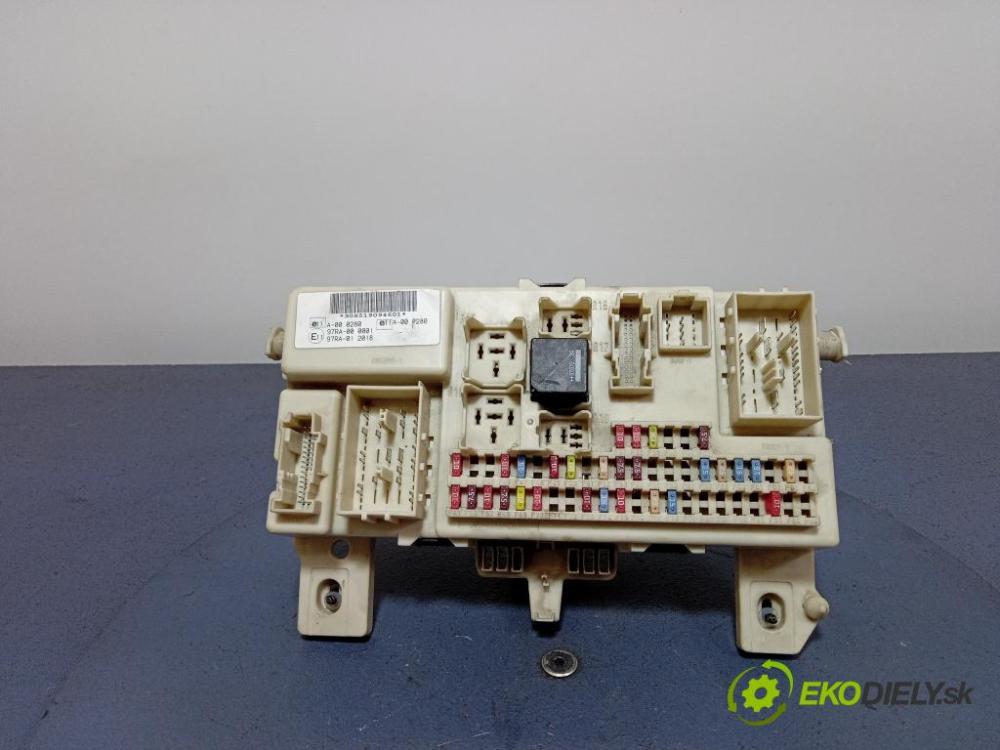

Vyřešil to někdo? Zkoušel jsem samé rádio a mám ten samý problém. Nefunguje mi už vůbec žádné rádio. Nevíte někdo jaká pojistka je tu? Hledal jsem ale nemohu najít schéma pro tuto skříň.
FORD / FOCUS II combi (DA_) / 1.6 TDCi 11/2006
- Příspěvky: 25178
Re: Original radio nefunguje po zkouseni 2din radia
koukni na F58 (15A) a F68 (7,5A)
Matogilak
- Příspěvky: 3
- Registrován: 29.10.2024 18:50
Díky moc, pomohlo to.
