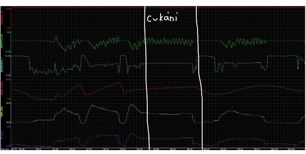

Hupanie okolo 2000-2500ot na mk1 robili posunute rozvody. Neviem, ci rovnake spravanie nezostalo aj na mk2.

Ještě přikládám osciloskop za jízdy. V označeném rozmezí auto cuká. Zařazen 3. rychlostní stupeň + pozvolné zrychlování.
