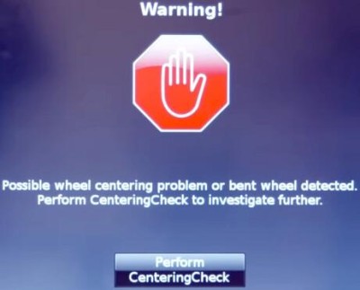

Kolik vyšla ta nerovnoměrnost na pravém zadním kole?
Když jsem byl na Hunteru v tomtéž pneuservisu loni na podzim, vyšlo 120N, po pootočení pneumatiky zbylo 90N, pneumatika házela i nezatížená, bylo vidět pouhým okem.
Neřekl bych, jak jedna blbá guma rozklepe celý auto. Z jara už se to nedalo snášet, šly pryč obě zadní, přední kola dozadu a dopředu jsem dal nové - i ty byly vyvážené na Hunteru, do 30N byly všechna kola.

Tak to prosím nevím, jen jsem si všiml, že na této jediné pneu hlásila vyvažovačka nějakou chybovou hlášku (možné špatně vycentrované nebo ohnuté kolo) a toto výstražné okno musel technik potvrdit. Následně dělal to přeměření házivosti disku mechanickou packou, což u ostatních 3 kol nedělal.
