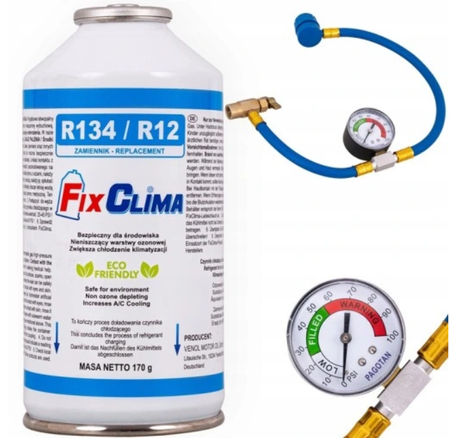

Nemohlo by to být tím, že zamrzne výparník klimatizace? Mně to dělá to samé. Po cca 20 minutách jízdy přestane téměř foukat vzduch z výdechů. Měřil jsem teplotu výstupního vzduchu a za jízdy byla cca -3 az -5 stupňů C. Takže vlhkost postupně zalepí výparník ledem.
Podle různých klimatizačních webů je příčina zamrzání výparníku buď málo chladícího média nebo příliš mnoho média nebo vadný expanzní ventil.
V mém případě by to mohlo být tím, že jsem klimatizaci doplňoval tímto: https://allegro.cz/nabidka/2x-plyn-pro- ... Y8QAvD_BwE
Bud jsem to špatně naplnil nebo v tom spreji není R134a ale něco jiného, co potřebuje pro správnou funkci jiné tlaky nebo jiný expanzní ventil.

Podobným přípravkem (EZ chill) jsem doplňoval klimu na MK1 focusu nejméně 4x a vždy vše fungovalo bez problémů :nixw:
Problém je v tom, že doplnění podle (nepřesného) manometru není žádná jistota, že je doplněno správné množství a navíc je potřeba správný tlak korigovat podle teploty okolí.
Na druhou stranu, klimatizace funguje podle mého pocitu pořád vcelku obstojně i při cca 60-70% náplně.

jenikHK: Mužu se zeptat kdy jste kupoval ten EZ chill? Dříve se dal koupit např. z Číny přímo R134a. Dnes se "koncovým zákazníkům" prodává jen "ideální ekvivalent plynů R134a a R12". Přímo R134a jde koupit jen pokud máte certifikát opravňující k manipulaci s chladivem.

To už bude nejméně 9-10 let, kdy jsem jej kupoval naposledy...

Mně výparník zamrzal jen za jízdy takže led jsem reálně nikdy neviděl ale příznaky odpovídaly zamrzlému výparníku:
-po cca 20 minutách jízdy téměř přestal foukat vzduch z výdechů i když se ventilátor točil
-po vypnutí klimatizace začal za pár minut vzduch z výdechů zase foukat normálně
-po jízdě s klimatizací (a zamrzajícím výparníkem) byla pod autem opravdu velká louže vody
Aktuálně už to vyzkoušet nemůžu. Nechal jsem klimatizaci naplnit v servisu a výparník už nezamrzá. Nejnižší teplota na výdechu je +2 stupně. Když jsem si to naplnil sám sprejem EasyKlima tak teplota vzduch na výdechu byla i -5 stupňů. Ještě chci změřit tlak po naplnění v servisu. Pokud bude cca stejný jako s náplní EasyKlima, tak můžu s jistotou prohlásit ze EasyKlima není R134a ale něco jiného. Nejspíš propan (R290) který má ale nižší bod varu (propan -42 stupňů C, R134a -26 stupňů C) výparník má pak nižší teplotu (při tlaku nastaveném pro R134a) a může zamrzat.
