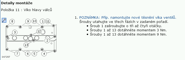

Všechno má svůj postup, pro nejrozšířenější motor 1.4 a 1.6:
vladka1

Tipuju těsnění nějakou čínu a utažení "vod voka" resp. přetažení.. Jinudy se olej na svíce dostat nemůže.
Kup těsnění ventildeklu a přetěsni to sám. Na 1,6 74 kW je dobrý silikonem kápnout rohy u vačkových kol, jak u Ti-vct nevim
Když budeš mít ventildekl dole, tak můžeš rovnou zkontrolovat vůle ventilů.
I když si na to pořídíš komplet nářadí a přípravky, tak tě to pořád vyjde levněji než servis. Momentový klíč jde nahradit ramenem a váhou - 9Nm je zátěž 0,9 kg na metrovým ramenin 3,6 kg na 25 cm rameni apod. (táhneš třeba mincířem apod.). Pokud přímo momenťák, tak radší kalibrovaný, z levných třeba Honiton.
