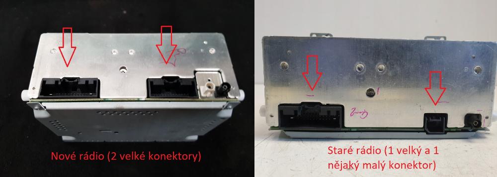

Ahoj, mám FoFo3 se základním rádiem s 2řádkovým displejem. Chtěl bych si do auta dát origo rádio s Bluetooth. Pochopil jsem, že:
- potřebuji panel s tlačítkem PHONE a klávesnicí s 9 číslicemi
- potřebuji rádio od toho panelu
- potřebuji vysoký displej
Moje otázka zní - základní rádio má vzadu jeden velký a jeden malý konektor, to nové má vzadu dva, viz obrázek.
Jak to udělám v autě, aby mi to nové fungovalo? Kde vezmu ty 2 velké konektory? Jak je předělám? Nebo jsou tam schované? Je to Trend 2012.
Děkuji za info

- Příspěvky: 25199
Re: Focus MK3 / dorabka Bluetooth
schovane? to se musis podivat, jinak to nezjistis ... koukni a dej vedet; pak se da radit dal
A získám instalací tohoto, co je na obrázku (nový panel s klávesnicí 0-9, mechanika od toho panelu, velký displej):
automaticky připojení Bluetooth pro přehrávání písniček? (moje představa je že je třeba schovaný někde v tom displeji nebo tak)...nebo mi Bluetooth nepojede a potřebuju modul?
např. tenhle: 8M5T-19C112-Ax?
Díky, mám v tom trošku zmatek, už jsem to tady pročetl
- Příspěvky: 25199
spravne, chybi tam BTmodul
(koukni na tu pripravu, muzes tam mit konektor na BTmodul nebo na SYNC1 ... a od toho se pak bude odvijet dalsi postup)
