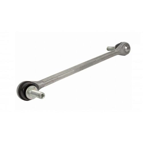

Osobně bych doporučil (pokud jsou pro danou aplikaci k dispozici) tyčky stabilizátoru Meyle HD - mají výrazně větší kulové čepy a vydrží tím pádem víc.

Re: Šestková fiesta klepe při přejezdu nerovností
Meyle HD určitě vypadají robustně, ale zajímavé je, že originály vypadají jinak. Jediná druhovýroba, která vypadá jako originál, je německé Corteco...
Ano Meyle HD maju vacsie gule. Az tak, ze napr. na Cmax 2 sa opieraju o karoseriu za tlmicom pri toceni volantom.
