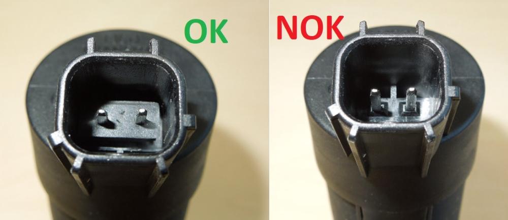

TSB: rozpoznani cerpadla: vlevo je videt pridana izolace
TSB 16-2086

za posledni pulrok jsem resil uz 4x vyrezele BCM pod zelenym konektorem ... doporucuji u aut vyrobenych do 26.06.2015 (vsechny predFL a cast i poFL) zkontrolovat/vymenit cerpadlo ostriku skel, protoze casem to patrne potka kazdeho

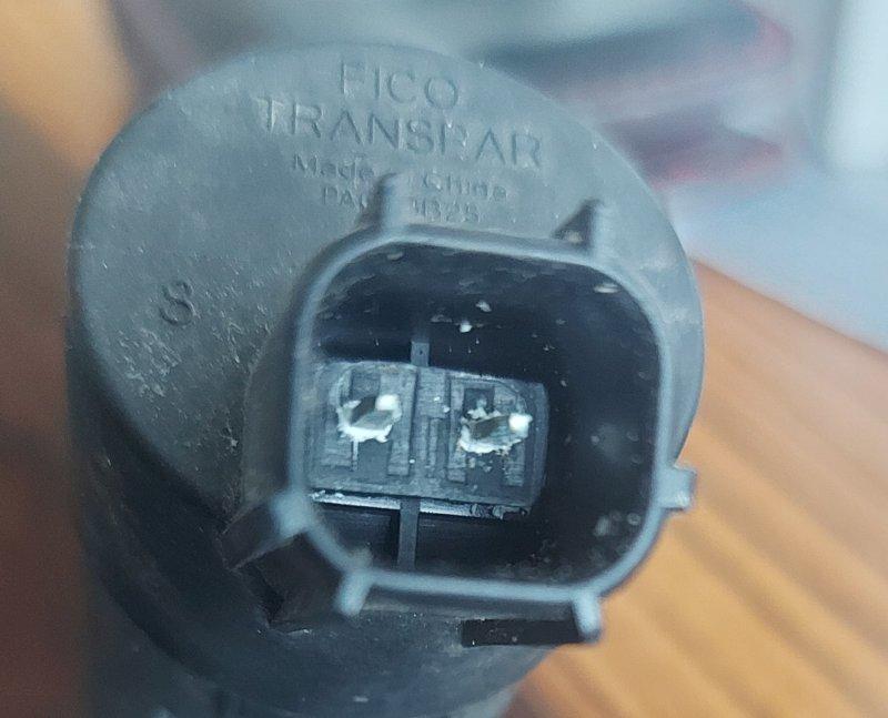

Re: TSB 16-2086
Obávám se, že ani výměna čerpadélka za "více izolované" problém nevyřeší - viz fotka (původní z výroby - používáno 3 roky). Pak už mě napadá jen "preventivně" střihnout někde rozumně nad nádržkou jednotlivé vodiče a opětovně je spojit a to tak, aby byl každý vodič v kousku trasy bez izolace (nebo s navléknutou dutinkou, ale ne vodotěsně), kudy by voda mohla odkapávat, aniž by způsobila větší problémy...

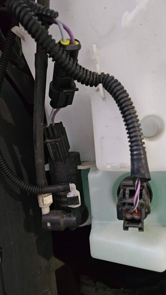

No radeji sem dodelal dalsi mezikonektor...

dj.DEKL - Focus MK3.5 1.5EB - Magneťák
Chápu to dobře, že si tam přidal jenom uni konektor před konektor co jde do čerpadla?
- djdekl
- Příspěvky: 4054
- Bydliště: Praha 9
Re: dj.DEKL - Focus MK3.5 1.5EB - Magneťák
Ano, snad to pres to neprotece
- phofy
- Příspěvky: 9527
Možná by stálo za to, jedny ty gumičky zespoda konektoru vyndat, aby to mohlo vytékat ven
