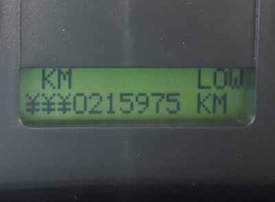

Zdravím všechny,
u Focuse 2, r.v. 2006 mi zamrzl palubní počítač viz. foto. Vše ostatní na přístrojové desce funguje v pořádku. Baterku jsem změřil multimetrem a vše vypadá dobře. Nějaká pojistka, odpojit baterii, reset budíků?
Děkuji za odpovědi.
Příspěvky: 25170
Re: Nefunkční palubní počítač- FF 2
Příspěvek od ZaQik » 07.10.2023 10:40
zacal bych odpojenim baterie

Re: Display přístrojové desky (ukazatel Km)
Příspěvek od buck07 » 08.10.2023 08:45
Děkuji za odpověď. Vyzkoušel jsem nejprve tu pojistku č. 46 vyndat na minutu, jak je uvedeno v této diskuzi. Po vrácení zpět, začal palubní počítač zase normálně fungovat. Uvidíme jak dlouho to vydrží.

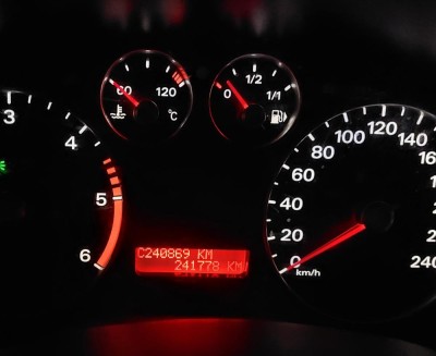

Palubní počítač přestal fungovat
Příspěvek od Naqo » 25.01.2024 08:33
Zdravím,mám ford focus 2 (2007), 1.6tdci a dnes ráno při nástupu do auta se mi rozsvítil palubni pocitac tímto způsobem. Zkoušel jsem hledat co to je,ale nějak se nepovedlo. Nejde s tím nic dělat,ani prepnout,vymazat a ani kilometry se dal nenacitaji. Nestalo se uz někomu něco podobného?
gecko-x
Příspěvky: 818
Registrován: 08.04.2015 00:38
Bydliště: Holešov
Re: Palubní počítač přestal fungovat
Příspěvek od gecko-x » 25.01.2024 14:55
Odpoj baterku. Ale asi te čeká výměna
