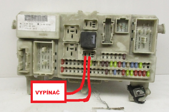

Tak máme další posun. Auto po úspěšném boji JEDE
nicméně místo palivového relé je vypínač. Nesetkal jste se někdo s touto závadou? Přívod 12V je ok, spínaný je cca 11V. Je nová ŘJ motoru + GEM jednotka + Budíky. Nic nevykazuje špatnou hodnotu ale relé nesepne. Někdo řešil něco podobného? Budu zkoušet jít po kabelech.
Kdyby měl někdo schéma zapojení pomohlo by.

Re: ST 225 nestartuje
palivove rele je pichle do GEMu, ne? jak je tam vypinac?
(pokud GEM neni z benzinoveho auta, tak tam rele chybi a muze chybet i pojistka, resp. byt tam jina s nizsi hodnotou, tj. praskne)
V GEM místo relé je vypínač (viz foto). Pravda že GEM bylo z TDCi ale pojistky byly dány přesně podle origo GEM (co byla vytažena z vozu) 7m5t14a073-fh
- Příspěvky: 24942
dals jiny GEM, tak tam dej rele a pojistku F111 15A ... spinani dela PCM a v ceste mu stoji nehodovy prepinac (pata Asloupku u ridice)
