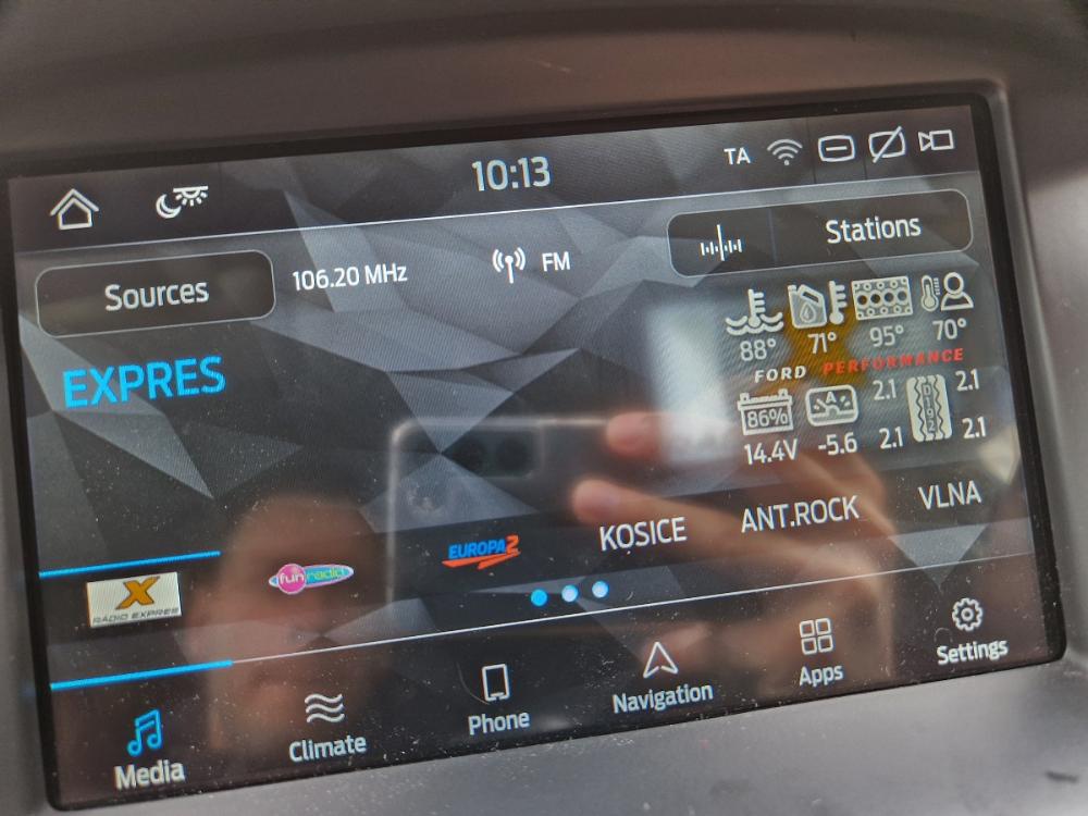

Ok, tak nahodim najnovsiu verziu. Dik.
Ozaj, tie loga radio stanic som si vsimol po update (radio nepouzivam). Hudobny prehravac ani poriadne neviem ako vyzeral v 3.0 :lol: Ok, takze rozdiel su iba drobnosti.
Ten split screen s Android Auto vyuzijem. Minimalne kvoli tomu to stalo za update.

no ja taky uvazuju o 3.4 ale upravene(Mk III), bohuzel vse funguje korektne :D , ukazoval to Banny, ale zobrazeni tlaku pneu primo na displeji by se mne teda libilo a to prave jde jen u nejnovejsi verze

Tak beriem spat. Split screen s AA nejde. Pozeram lepsie screenshoty a ono to bude vstavana navi. Tak nic.
