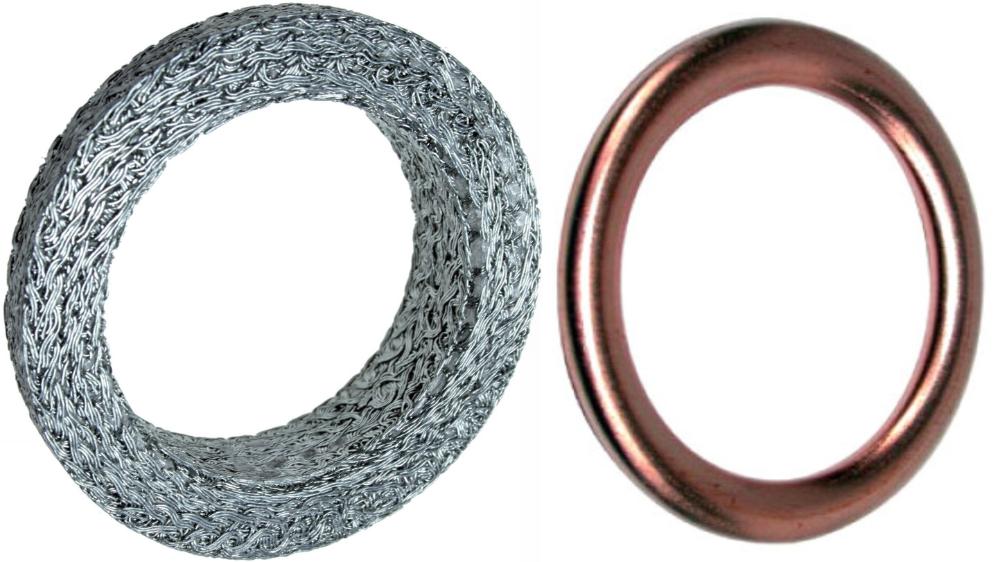

Tady mají nějaký kroužek z materiálu "ocelová vlna" (to jsem našel namátkou, je to na OPEL, ale když to bude mít správný rozměr, tak to bude pasovat na kdeco).
https://www.autokelly.cz/Product/MTS-02-9288/12619551/
Pavel Kadečka
Mazda 6, 2.0i, 2004
Citroën Xsara, 1.4i, 2004
Příspěvky: 13691
Re: Výfuk
Příspěvek od stano. » 13.07.2023 15:57
Toto ma asi tvar hrubsieho toroidu. Potrebujes spravny tvar priruby - na jednej pretrca rura, na ktoru nasadis kruzok a oproti mas konusovu dosadaciu plochu. Ako bolo na Favoritoch/Feliciach.

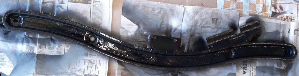

Jinak jsem pak ještě provedl "sportovní odlehčení" té podvozkové příčky, která měla na sobě vrstvu různých nátěrů, které se už nechutně odlupovaly. Když je namontovaná na autě, tak se k ní blbě může, takže při předchozích aplikacích ochranných nátěrů nebyla nikdy pořádně očištěna. Teď jsem si s ní trochu víc vyhrál.
Hrubé mechanické obroušení - byla z toho plná lopatka železných šupin a zbytků nátěrů:
Aplikace odrezovače štětcem, ponecháno uschnout přes noc:
A podle slavného citátu kolegy Vaculíka ze SM jsem to "postrašil barvou" :D
Nejprve tedy Zn sprejem (viz foto):
Pak jsem dal navrch ještě jednu vrstvu černé, aby to na STK tak nedráždilo technika.
(a ideální by bylo ještě na konci léta přestříknout voskovým sprejem na podvozek):
A nakonec montáž na auto, šrouby jsem pro jistotu "zafixoval" lepidlem do spojů (při demontáži jsem si všiml zbytků nějaké modré barvy v závitu,
tak aby to bylo stejné):
Naposledy upravil(a) LeonardoTM dne 17.07.2023 14:45, celkem upraveno 1 x.

pkadecka píše: 13.07.2023 15:33 Tady mají nějaký kroužek z materiálu "ocelová vlna" https://www.autokelly.cz/Product/MTS-02-9288/12619551/
Já myslím, že ten tvar "kroužek" je z funkčního hlediska vlastně správně.
Když se detailněji podívám na ty příruby u Fordu, tak na novém středním tlumiči je to rovná plocha přes celou přírubu.
Na straně vlnovce je to příruba, která má kolem vnitřní trubky takový vystouplý kroužek, na který by právě takové kruhové těsnění dobře sedělo. Jen při montáži to bude torchu komplikované, jak si ho tam přidržet (bude to chtít více rukou).
Na jednoduchou montáž je právě praktické to těsnění z níže uvedené fotky, které se samo drží pomocí těch děr pro šrouby.
U tohoto těsnění je ale zase nevhodné, jak je to v horní a dolní části vlastně tenké (ani ne 0,5 cm, červená šipka) a ještě z toho je polovina nějaký kroužek z tvrdšího materiálu (modrá šipka), co vůbec nešel zmáčknout. Tj. nevyužívá vůbec celou aktivní plochu doteku.
Tenhle design snad funguje u dokonale rovných (tj. nových) přírub), ale na starších (částečně zkorodovaných) přírubách to prostě nasucho nemůže těsnit!
BTW - ten starý tlumič výfuku měl těsnění, co vypadalo jako 2 tenké hladké plíšky bez perforování...
Nebo je to naopak nějaký hluboce promyšlený design u kterého se třeba počítá s tím, že tuhé částice z nedokonale spáleného paliva (tj. saze) vlastně tento prostor vyplní a dotěsní :bebng:

To těsnění na fotce těsní tim kovovým kroužkem kolem "díry", je dobrý podmáznout ho tmelem na vejfuky (lehce!! aby se tmel nesypal a neucpával kat; zvenku kolem kroužku se může podmáznout víc, zásada je aby to nevlejzalo do vejfuku). Silikon nemá potřebnou tepelnou odolnost.
Pokud jsou příruby v místě dotkyu vyrezlý (moc masa tam neni), tak vyvařit a zabrousit do roviny nebo jen zabrousit (= víc broušení), stačí plocha kam dosedá ten kroužek na těsnění. Nebo dát ty těsnění dvě na sebe.
Taky je dobrý držák vejfuku před katem udělat z nerezu, ten taky rád uhnije..
Holt Ford počítal s životností 10 let a vůbec ho nenapadlo že ty piksly budou jezdit ještě dalších 10. Nebo to jsou spíš kurvítka aby to nevydrželo.

vladka1 píše: 19.07.2023 17:57 To těsnění na fotce těsní tim kovovým kroužkem kolem "díry", je dobrý podmáznout ho tmelem na vejfuky (lehce!! aby se tmel nesypal a neucpával kat; zvenku kolem kroužku se může podmáznout víc, zásada je aby to nevlejzalo do vejfuku). Silikon nemá potřebnou tepelnou odolnost...
Měl jsi pravdu, silikon to při těchto teplotách nevydrží dlouho. Já mám po 2 měsících ježdění pocit, že tam slyším zase nějaké netěsnosti. Ještě jsem neměl čas vlézt pod auto a pořádně to osahat, ale čekal bych, že je to z toho místa, kde jsou spojené 2 příruby (za katem) a kam jsem dával na to placaté těsnění trochu vysokoteplotního silikonu - download/file.php?id=187041. Otázka je tedy znovu ta samá - čím to udělat na druhý pokus správně?
Napadají mě tyto varianty:
- ponechat těsnění a trochu ho podmazat tmelem na výfuky (tím cementovým, co časem ztvrdne a potenciálně se vydrolí) ?
- ponechat těsnění a podmáznout silikonem (větší množství) nebo zkusit udělat nějaký mix silikonu (vnější okraj) a toho tmelu (vnitřní okraj) ? download/file.php?id=187040
- dát jiné těsnění - ocelové, měděné nebo vyříznout něco z měkčího plechu (hliník asi ne - to galvanicky koroduje - viz zkušenosti se žáruvzdorným krytem - nebo že by na tom výfuku to šlo, když se voda teplem odpaří ?)
- další možnosti - pohrát si s obroušením přírub, aby byly dokonale hladké a těsnily "na sucho" ?
(zřejmě v kombinaci s očištěným původním těsněním od Bosalu - download/file.php?id=187019)
