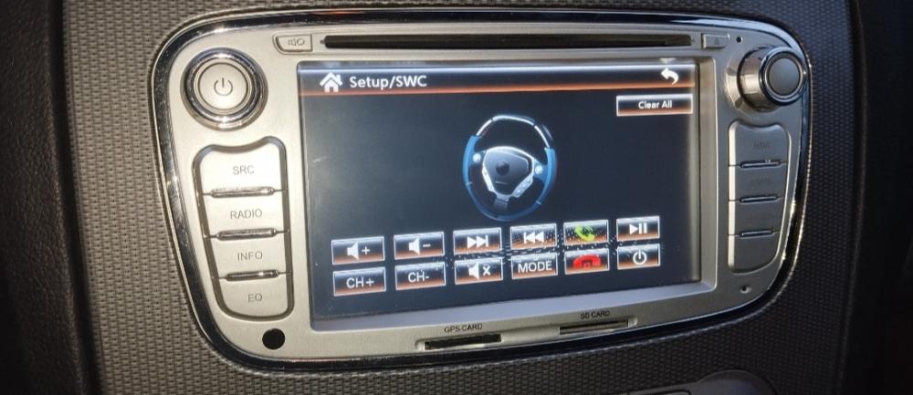

Nemá niekto schému tlačidiel pod volantom na ovládanie zadia? Zaujímajú ma odporové hodnoty a celkový odpor
- foker
- Příspěvky: 551
- Bydliště: Nitra
Re: Android OEM Ford rádio
V schemach to neni,ale google pomohol

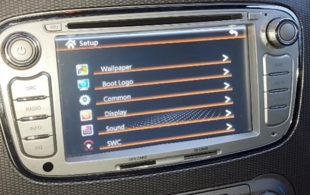

Diky, lebo nejak nemôžem rozchodiť ovládanie bez can bus. S can bus to funguje ale na displeji sa mi pri kluciku v polohe 1 objavuje nadpis aux. Heater on.... Potrebujem vyskúšať nejaké veci.
Ďalej v rádiu je možnosť SW fixed type a je nastavene na Study. Co to znamená? Sú tam ďalej možnosti napríklad honda 1K, Mitsubishi3,5k a také...

Co ovladas cez canbus? Focus2 predsa nema ovladanie cez canbus,ma analogove
Typujem ze to bude volba komunikacie radia,podla typu auta.Aj ja som si vyberal moj typ auta,aby mi fungovali tlacitka na volante.Ale podla mna pre teba je toto bezpredmetne,lebo Focus 2 ma analogove tlacitka.Tie treba zapojit priamo do radia a radio naucit jednotlive tlacitka.Mozno to tvoje radio nepodporuje ovladanie analogovym ovladacom (odporovy delic), a ked pripojis canbus tak to robi chaos na zbernici a preto tie hlasky

Viem ze to treba takto zapojiť, ale ak zapojím pin 6 a 8 do radia na key1 a key2 nič sa nedeje. Nejde ani naučiť. Can bus type na rádiu je nastavený na ziadny. Ak zapojím can bus dekodér, v rádiu nastavím na mondeo chiax/old focus, (potom je tam možnosť ešte focus2012 a focus 2018) ovládanie radia funguje. Pin 6 a 8 idú do canbus dekodéra a Potôň z dekodéra idú dva káble do key1 a key2. Keď odpojím pin z auta do kedodera can+ a can- ovládanie nefunguje.

Ešte by ma zaujímalo co sa nastavuje v prvej položke, SW fixed type, je tam viac možností
Study
Study
- ScorpionSX
- Příspěvky: 1834
- Bydliště: Trenčín, SR
SW fixed type je myslím pre nejaké autá, ktoré majú iný typ ovládania pod volantom (na volante). Myslím, že to sú ovládania, ktoré ovládajú aj palubák a tak podobne...že majú nejakú zdvojenú funkciu alebo tak nejak. Nie som si na 100% istý, ale to "Study" znamená že to vieš nastaviť ty podla seba = je to takto správne. Ono je to niekedy aj trochu stratené v preklade...
