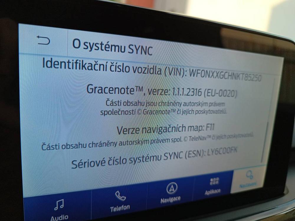

A já mám pořád ve vzduchu tu malou zmršenou aktualizaci map co tam nejde dostat ani přes flashku ani přes wifi... včera jsem zkusil přes wifi, nahlásilo že je to aktuální a nazdar. A teď zas vidím že mám aktualizovat mapy o tu malou aktualizaci...
Mám tam 3.4.22200 a F11 a heuréka, už se mi stahuje 7,9GB map!
Systém asi zůstává stejný... no uvidíme co mi to řekne až to dám do auta...
