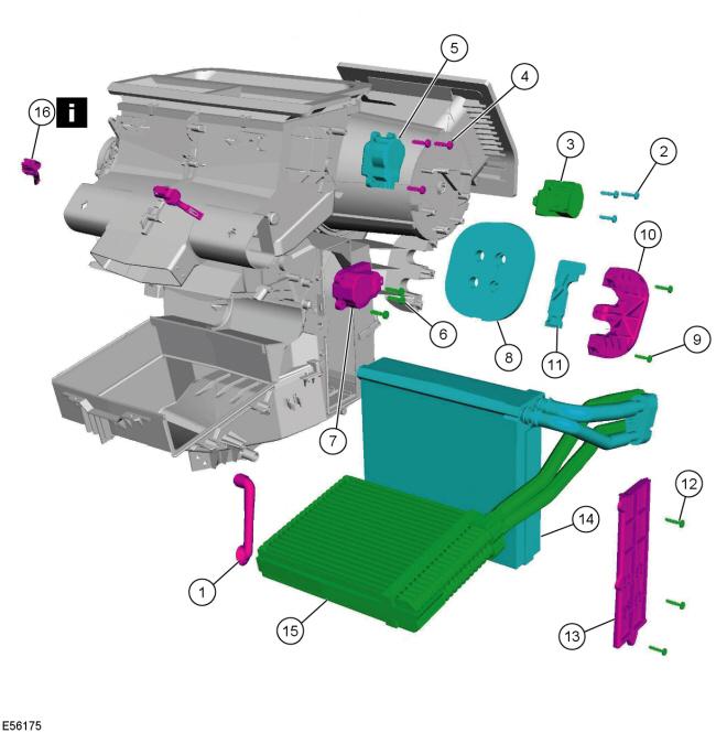

Zdravím. Sám nevím jak to popsat tak bude nadpis zavádějící,dohledat ve vyhledání se mi nepodařilo. Řeším Teda spíš nevím kde začít řešit problém na FF mk2 2008.u digi klimatizace mi nefunguje ovládání směru toku vzduchu. Neustále fouká směr řidič, okna ani nohy nejdou. Občas se podaří že to funguje ale je to 1 pokus ze 100. Neměl by někdo tip po čem sáhnout?

jen ridic? neni to i spolujezdec?
pak Ti nefunguje ovladani smeroveho krokoveho motorku - vymenit za jiny a predtim pro jistotou promerit kabelaz

I spolujezdec. Byl by někde návod jak se dostat k tomu motorku? Už jsem tě řešil se známým a ten mi říkal že to není prdel jako u mk1.

zajima Te 3:
1 — Odvodňovací trubka skříně topení
2 — Šrouby ovladače klapky rozdělování vzduchu
3 — Ovladač klapky rozdělování vzduchu
4 — Šrouby ovladače rozmrazovací trysky / výstupu klapky rozdělování vzduchu
5 — Ovladač rozmrazovací trysky / výstupu klapky rozdělování vzduchu
6 — Šrouby ovladače klapky regulace teploty - strana spolujezdce
7 — Ovladač klapky regulace teploty - strana spolujezdce
8 — Těsnění skříně výměníku tepla / výparníku
9 — Šrouby poloviny obložení průchodu příčné stěny
10 — Polovina obložení průchodu příčné stěny
11 — Rozpěrka průchodky příčné stěny
12 — Šrouby víka skříně výparníku
13 — Víko skříně výparníku
14 — Výparník
15 — Výměník tepla

takze tipuju ze palubovka ven,pochybuju ze tam bude pristup od schranky spolujezdce.jinak je mozne ze odeslo spis ozubene kolo u toho motorku nebo jak to je tam delane? nebot motorek dle me slysim jak se hybe.

pres schranku spolujezdce se tam dostanes ... a uvidis na cem jsi

pokud slysis motorky, tak je sekla vnitrni klapka - sundat palubku a rozebrat topeni
