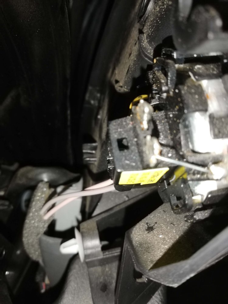

Tomhart
Příspěvky: 40
Registrován: 05.09.2022 12:50
Re: Reproduktory
Příspěvek od Tomhart » 14.09.2022 20:41
Tak z toho nejsem moudrej, dopředu jsem koupil ty hertzy k 165 a k tomu byly 2 výškové reproduktory. Mají na kabelu kondik, tak jsem myslel že se jenom vyndaji ty originální vyskace a napoji nové. Tu krytku jsem sundal a je tam nejakej, stekr, kondik a ja nevím co všechno.chtel jsem je vyměnit, když už mam novy, ale nerad bych neco dokurvil. Tak to asi není kondik na tom kabelu ale vyhybka 6db.viz popis

masterT
Příspěvky: 401
Registrován: 27.10.2009 12:33
Bydliště: Severní Morava
Re: Reproduktory
Příspěvek od masterT » 14.09.2022 21:22
Jo takhle, myslel jsem, že si chtěl měnit pouze středobasy a koupil pár a teď sis rozmyslel, že chceš i výšky.
Jo, tak v tom balení co si koupil je vše, není tam přímo výhybka, ale filtr umístěný přímo do výškového reproduktoru, takže to máš o to jednodušší. Vyndej starý výškáč, ucvakni kablík, odizoluj, napájej na nový výškáč a dej na stejné místo, nevím, jak je velký, ale kdyžtak trošku nožem poprav ty plasty a třeba tou tavnou pistolí to tam usaď.
A je to.
