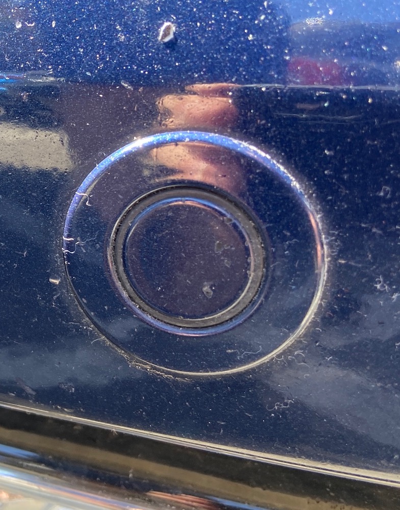

Ahojte, mám Ford Galaxy, rv říjen 2008, 2.2TDCi. S přibývajícími venkovními teplotami mě stále častěji falešně hlásí blízkou překážku přední pravé krajní a pravé středové parkovací čidlo i když před autem nic není nebo stojí rovně / z kopce. Zkoušel jsem přes diagnostiku Forscan resetovat řídící jednotku, ale zlepšení nenastalo. V zimě se obě čidla chovají podstatně správněji. Problém se vyskytuje dlouhodobě, ale v poslední době už mě to začalo vadit.
Je prosím potřeba na výměnu sundávat přední nárazník, nebo se k čidlům dá dostat i bez demontáže. Nemůže být prosím chyba třeba jen v kabeláži, zoxidované kontakty, ...? Žádnou chybu DTC diagnostika nevykazuje. Když zrovna tyto čidla fungují, tak ukazují správně. Díky za pomoc.

problem byva uvnitr cidla, takze leda vymena za jine ... na krajni staci vyndat svetlo, na vnitrni dosahnes kolem neho mezerami v mrizce

klidne vyzkousej, ale ja tomu moc neverim
(jinak predpokladam, ze se Ti z parkovaku neloupe barva; pokud ano, tak ocisteni pomuze)

Očištění zatím nefunguje. Barva v barvě karoserie je ve stejném stavu jako na vnější levé straně, na vnitřní právě straně je to podobné jako na vnitřní levé straně.
Ještě by mě zajímalo, zda když si koupím sadu předních senzorů, tak je dané kde který má být (tvarem konektoru/ různými výstupky, .., nebo zda jsou vzájemně zaměnitelné. Mám nabídku za 1000Kč - všechny 4ks.
- Příspěvky: 25134
Re: Parkovací senzory
vnitrni a vnejsi (tedy 2 + 2) jsou stejne
