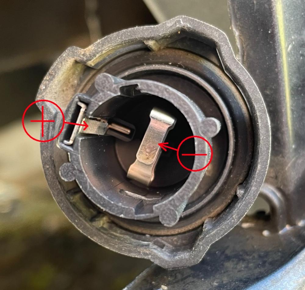

Ahoj, chci si dát do couvačky LEDku, tak jsem pořídil na alíku tuto viz odkaz. Samozřejmě nesvítí, ale když ji zapojím přímo na baterku, tak ano. Chápu to dobře, že kvůli nízkému odporu auto vyhodnotilo, že tam žárovka není? Co bych tam měl dát? Děkuji.

- Příspěvky: 25134
Re: Couvací světlo
- s normani zarovkou couvaci svetlo sviti?
- kdyz prehodis +12V a kostru na LEDzarovce (napajeni z baterie), tak taky sviti?

Re: Couvací světlo
Jojo normální žárovka svítí. Když přehodím póly na LEDce (na autobaterii), tak nesvítí. Naopak, tak svítí, ale v patici u světla prostě ne. Prakticky o nic nejde. Jen mám LEDkové osvětlení SPZ, tak jsem chtěl aby to ladilo.
- Příspěvky: 25134
Re: Couvací světlo
moznosti:
LEDka v patici couvaciho svetla poradne nesedi (nema kontakt)
LEDka potrebuje napajeni v patici obracene

Re: Couvací světlo
zmer si voltmetrem patici couvaciho svetla - nekdo se v tom mohl hrabat

Re: Couvací světlo
Tak jsem to změřil a jak u couvačky tak mlhovky je to takto. Na LED žárovce je plus a mínus naopak.
