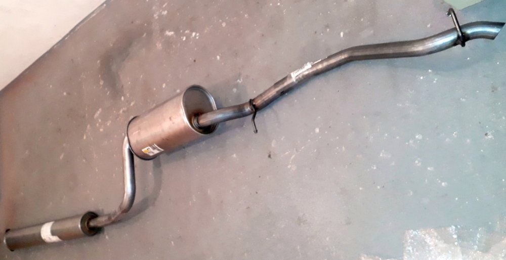

Tak mám od minulého týdne nakoupeny nové díly na výfuk. Až mi vyjde trochu času o víkendu, tak se na to vrhnu.
Koupil jsem si tuto sestavu (vypadá to velmi bytelně, MTS opravdu používá plech tloušťky 2,0mm, jak psali ve srovnávacím testu výfuků v SM - http://www.vyfuky-tyll.cz/download/vyfuky-tyll-test.pdf):
demonstračně nastrčená sestava výfuku
- střední tlumič Ernst 313087 (náhrada za MTS 01.51530, který nebyl skladem)
- zadní tlumič MTS 01.60883
- zadní trubka MTS 01.70087

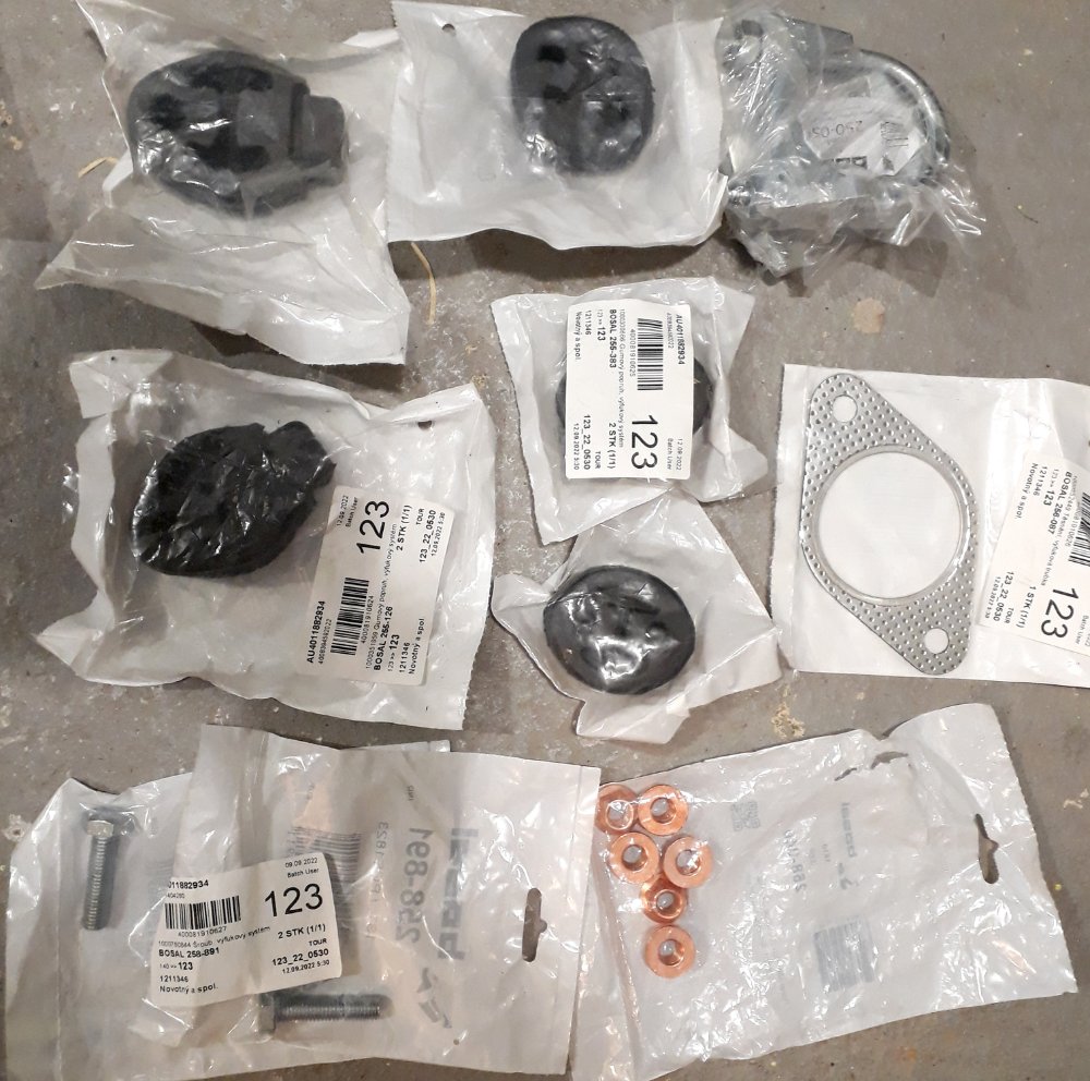

- montážní materiál (gumy, spony, těsnění, šrouby, matky) od Bosalu - matky jsou opravdu z Cu, jak doporučoval Stano 16.5.2016 :-)

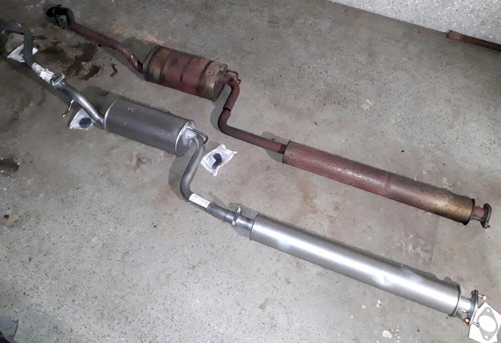

Pak také flexou odříznout ty matky u spoje výfuků u vlnovce. Odříznul jsem je částečně, prostříknul sprejem na uvolňování šroubů a pak důlčíkem vyklepal (zatočit a vyšroubovat). Teď mám tedy starou sestavu venku a novou tam chystám. Je vidět malý rozdíl ve tvarech a také ve váze, ten nový tlumič je těžší (originál byl tenký nerez, zatímco náhrada je tlustší plech s poznikem)

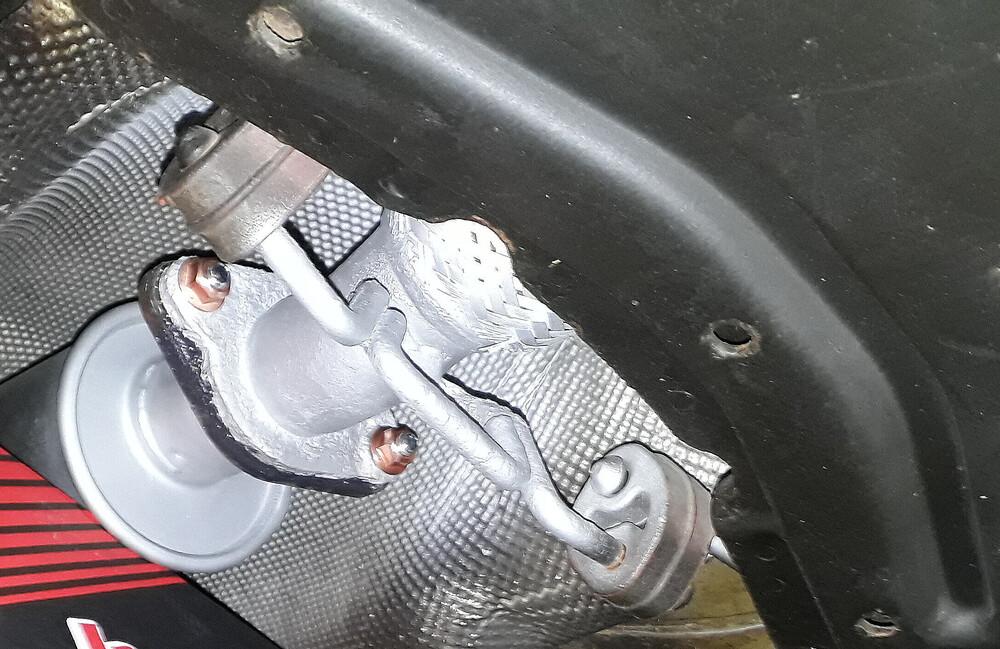

Další otázka je, jak orientovat šrouby a matky na té přírubě u vlnovce. Původně tam byly štefty, tj. zaražené šrouby s hlavou ze zadní strany a matkou z přední strany. Tím na ty matky stříkala voda za jízdy a byly fakt dost zrezlé (mimochodem ta "měď" je jen povrchová úprava, samotná matka je ocelová). Kdybych je dal obráceně (tj. schoval matky na zadní stranu ve směru jízdy), tak by byly snad lépe chráněny. Přemýšlím o tom proto, že za pár let bude možná potřeba měnit vlnovec, tak aby ta demontáž byla snazší. Výhodou matic orientovaných dopředu je asi to, že je tam k nim trochu lepší přístup (na to případné odřezávání flexou).

Pokud jde o matky, podle mě je to jedno, voda na to bude cákat pokaždé.

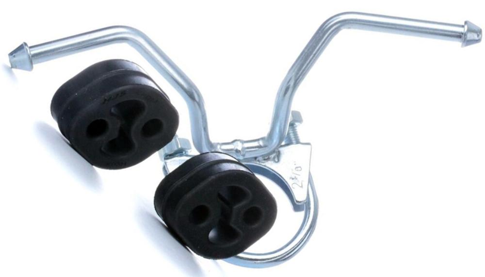

Ještě tím samým asi ošetřím držák toho vlnovce, který už je částečně zrezlý a vypadá přibližně takto:
Našel jsem, že se prodávají nějaké univerzální náhrady ("držák výfukového systému"), který vypadá asi takhle:

Nejhorší je střídání teplot spolu s ostřikem vody, v zimě i slanou. Na to ještě asi žádný sprej není.

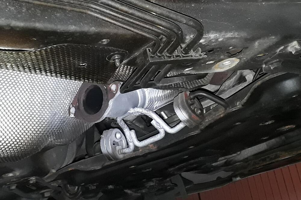

Ošetření držáku u vlnovce pomocí Zn spreje (ten jsem měl zrovna po ruce):
POZOR: Ty závěsné gumy u vlnovce jsou ve skutečnosti ty širší (tj. BS 255-017) a nikoliv ty užší (tj. BS 255-383), jak uvádějí různé katalogy autodílů.

Tady je zase stav starého tlumiče, který jsem asi před rokem lepil tím tmelem.
Stano měl pravdu, ten tmel ztvrdne a vydrolí se, takže to je fakt provizorní oprava na krátkou dobu:
