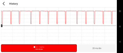

Pokud ho odpojím od sběrnice, je na zdířce konektoru komunikace z ŘJ normálně přítomna: (Na vstupním pinu konektoru odpojené sběrnice u generátoru je trvale přítomné napětí cca 1,1 V.)
Generátor z nějakého důvodu stahuje napětí recesivního stavu ze 14 V na 8 V, což se může ŘJ nelíbit.

ŘJ funguje jako master komunikace, tedy ona komunikaci začíná. Generátor je slave, který odpovídá, je-li vyzván. U altíku je na vstupu jen napětí 1,1 V, když je odpojený.

Vytáhnu konektor sběrnice z alternátoru a podívám se jak na zdířku konektoru (odtamtud jsou oscilografy komunikace přicházející z ŘJ), tak na pin zásuvky na šasi altíku (tam je stálé napětí okolo 1,1 V, a to i tehdy, když alternátor běží, tedy dodává napětí 14 V do baterky). Souhlasím, že by se 14 V mělo objevit i na zásuvce sběrnice na altíku, protože se tam dá čekat nějaký pull-up rezistor na plus, ale právě že se neobjevuje. To, že tam je stálá hodnota napětí 1,1 V naprázdno, a když se sběrnice připojí, stáhne to její napětí ze 14 V na 8 V, vidím jako vadu linovského vstupu regulátoru altíku. Uvidíme, jestli se to potvrdí, až dorazí další kus...

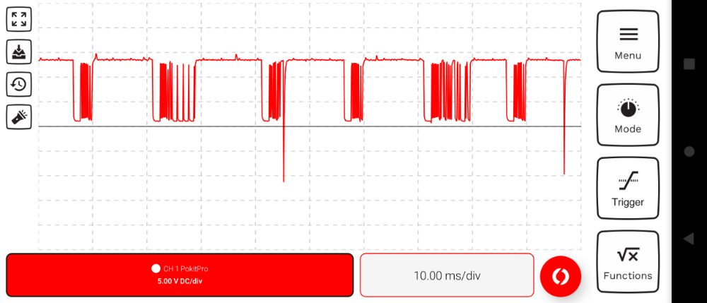

U náhradních dílů (zkoušel jsem BOSCH a Hellu, přesně vyhledány podle čísla originálu na stránkách výrobců), pokud jsou nepřipojeny ke sběrnici z řídicí jednotky motoru, režim autopilot bez problémů funguje a dávají napětí 14 V (samozřejmě přitom svítí kontrolka dobíjení za ztrátu komunikace, ale to je vedlejší).
Pokud se sběrnice připojí, komunikace se rozběhne (když zrovna náhradní díl není vadný - to jsem tu řešil v jiném vlákně), kontrolka dobíjení nesvítí, ale auto nedobíjí (takže najednou zůstanete stát na silnici s baterkou vybitou na 10 V).
Tady je zachycená komunikace: Je tam vidět rámec 0x29, kdy si řídicí jednotka motoru "objednává" napětí 15,3 V (a proudové omezení buzení na 6 A), a rámec 0x11, kdy alternátor odpovídá "všechno je OK, střída buzení (duty cycle) 0 %, proud buzení 0 A", tedy "OK, ale jsem vypnutý".
Proč generátor ignoruje požadavek řídicí jednotky? Co znamenají rámce 0x32 a 0x34, které jsem nenašel nikde zdokumentované?

Zjistil jsem, že u mého druhého auta (2009 Fiesta 1,25 60 kW), kde všechno funguje, je tentýž alternátor (2265722), tak jsem komunikaci taky zachytil a tam běhají jen rámce 0x29 a 0x11, přesně jak to má být.
Tak to skoro vypadá (hypotéza), jako by si řídicí jednotka u C-MAXe vymýšlela něco, co nemá být, a některé alternátory to pak mate (ačkoliv by nemělo, protože rámce s neznámými ID mají slavy ignorovat) - jako dvojchyba...
