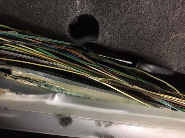

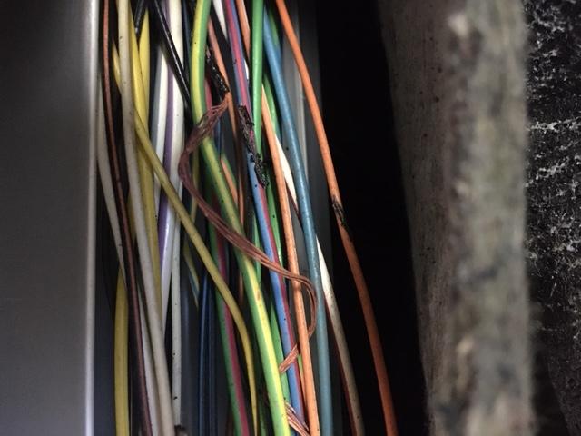

ahoj všem, posunul jsem se v hledání závady nesvítící SPZ k verdiktu. Po všelijakém proměřování jsem došel k závěru, že problém je v kabelovém svazku, který kopíruje práh. Nedařilo se proměřit konkrétní org/blk vodič od svazkové zásuvky pod A sloupkem do zásuvky v zavazadlovém prostoru a došlo k nejhoršímu - rozebrání tapecu a plastových dílů, protože to už byla jediná věc, na kterou jsem měl vědomosti. V úrovni zadních levých dveří jsem zjistil, že je celkem zásadně porušená izolace onoho org/blk vodiče. Odstranil jsem tovární černou izolačku a postupoval jsem dopředu. Na úrovni B sloupku jsem objevil místo, kde je vodič úplně holý v bílém plastovém korytě, které bylo místy spečené dohromady. Konkrétní vodič se v tomto místě kompletně rozpadl. První místo, kde se podařilo proměřit, byl až v půlce řidičových dveří. Bohužel škody jsou takové, že je poškozená izolace i některých jiných vodičů.
Vodiče jsem si sepsal podle barev i s přibližným průřezem. Měl jsem představu, že si sednu ke kompjůtru a v pohodlí domova si z nějakého eshopu naházím do košíku vodiče podle barev a poškozené kusy vyměním, ale takový sortiment jsem nenašel a proto bych se chtěl kohokoliv zeptat, jestli má s opravou svazku zkušenosti a mohl by mě navést, kde vodiče pořídit. Nejsem autoelektrikář a nenapadá mě, kde hledat.
Jakým způsobem bude nejlepší vodiče vyměnit? Mám se vykašlat na barvičky a těch 50cm vyměnit jednotnou barvou? Jak spojujete vodiče ve svazcích, aby byl spoj trvanlivý a spolehlivý?
děkuji za radu
děkuji za radu

Prakticky máš několik možností.
Buď koupit svazek z vraku a použit barvy, které potřebuješ, případně pokud bys jo chtěl hrát tak rozplést a použít kompletní vodiče včetně pinů. Za mě ale zbytečně pracné.
Osobně bych volil cestu opravy, tj. koupil vodiče patřičného průřezu FLRY v dostupných barvách a napojil poškozená místa. Holt by barvy neseděly všude a vždy.
Napojení je ideální krimpovacími spojkami. Méně vhodné je letování, ale pro vedení v prahu bez nějakých ohybů nejspíš přežije auto i to.

díky za rychlou odpověď! Popravdě, svazek z vrakáče mě nenapadnul, ale jak píšeš, bude to piplačka. Můžeš mě nesměrovat, kde pořídím FLRY vodiče a krimpovací spojky, resp. s jakým matrošem jsi zvyklý dělat? Že nebudou sedět barvy přežiju, už to víckrát dělat nechci

Kabelové spojky například tyto
https://www.vpcentrum.eu/kabelova-spojk ... l-do-1-5mm
A FLRY rovněž mají.
Pokud se jedná o opravu pár vodičů, tak by se dalo použít i klasických CYSY vodičů, které mají v každém elektru - jen izolace je zbytečně silná.
