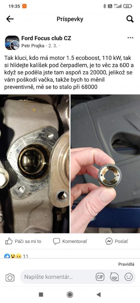

zabudol som kedy som to riešil, prehladaval som prispevky, nakoniec som si spomenul že som to dával na FB.. vtedy som náááhodou na CZ fb skupine na tento problém natrafil. Ale fakt že náhodou, lebo moc tieto skupiny nenavštevujem..
Ked som ten príspevok zbadal, trochu ma to vystrašilo. chalan tam písal že sa mu to stalo pri 68000 km a ja som mal vtedy už 110 tkm. tak som na druhy den išiel do fordu, že pozhanam ten kalíšok.. dodanie do týždňa. ceny som si vtedy poznačil na listok, prišiel som domov, posnoril na Internete a objednal som od iného výrobcu, za polovicu. Febi Bilstein. čislo 103343, ak by niekto chcel. S kamošom sme to rozobrali a vymenili. Iba ten kalíšok. trubku ani tesnenie som neriešil. fotky pridávam.. mal som to originál uplne v pohode, ale uz ked sme to mali rozhodené, tak som dal nové a pôvodné som si odložil.. olej dávam od prvej garančky millers oil 5w30.. takže už cez 100 tkm jazdím na ňom a žiadny problém
