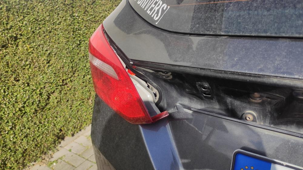

výmena je trošku babračka.. treba dat dole tapec z kufrovych dverí, vybrat svetlá, lištu atd.. nechcem to robiť teraz ked je chladno aby som náhodou nepraskol zadne svetlo pri jeho demontáži, počkám si na teplejšie počasie..

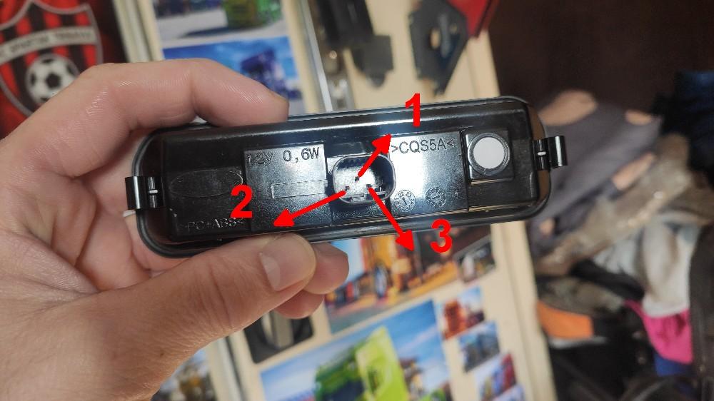

sú tam 3 piny. vieme, ktorý je na čo? :oops:
Příspěvky: 25129
Re: vymena spz svetla
Příspěvek od ZaQik » 14.02.2023 16:05
1 - kostra
2 - signal otevreni
3 - 12V osvetleni
Quickie

takto?
Příspěvky: 25129
Příspěvek od ZaQik » 15.02.2023 10:20
2 je ten nahore ... 1 by mela byt oznacena, minimalne vyrezem v konektoru

spínač z Číny vymenený. funguje, svieti.
na pohľad žiadny rozdiel od originalu. okrem vyrazených homologizacií ozaj človek nezbada rozdiel.
pôvodný si pre istotu ešte nechám do rezervy.
návod na výmenu podľa YouTube >>> https://youtu.be/KjcgJfFoZK8
akurát teda svetlá som nemusel vyberať von. stačilo ich len trochu odkloniť a lišta sa dá pekne vybrať.

Světlo jde vypíchnout plochým šroubovákem. Mezi pinem 1 a 3 má být 12 V. Čínská náhrada vyjde cca na 300 Kč.
