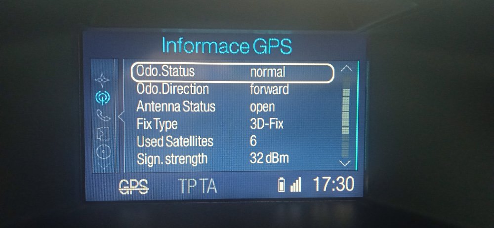

Dobrý deň , chcem sa opýtať,prečo mi v aute ukazuje NO GPS,pritom mám 6 satelitov a navigacia funguje v poriadku (ffmk3 2014 )

preskrtle GPS je po celou dobu? neni to jen chvlikama, kdy se signal ztrati a logu je pak posledni zjisteny udaj?

Mám to preškrtnuté už asi mesiac.

to by mohly delat nejake pravidelne vypadky GPSanteny ... zkus na 30 minut odpojit baterku, po zapojeni se hned koukni do logu, co tam bude (ocekavam 0 satelitu a pak to bude narustat)

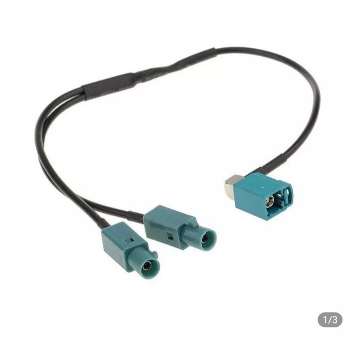

Vyskúšam .Už som si objednal cez Aliexpress Gps anténu.Chcem sa opýtať môžem obe antény (pôvodnú + novú z Ali.)prepojiť redukciou?

uf, to me nikdy nenapadlo, dat 2 GPS anteny ... podle me to nebude fungovat :nixw:
