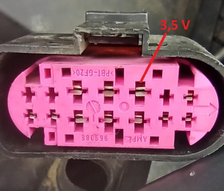

Ahoj všem. Přístrojová deska mi hlásí chybu předních světlometů. Po obhlídce jsem zjistil, že mi nejde naklápění světlometů.
Chyba z diagnostiky "===HCM DTC B1D64:01-AF=== Kód: B1D64 - Obvod elektromotoru rotace, levý světlomet".
Provedl jsem reset HCM jednotky a vyzkoušel funkčnost naklápění, fungovalo. Pak jsem nastartoval a zhruba po cca 2 vteřnách naskočila opět hláška o chybě předních světlometů a při zkoušce naklápění se nic nedělo.
Takhle se to opakuje neustále, při vypnutém motoru vše funguje, žádná chyba není. Po cca 2 vteřinách od nastartování opět hláška na chybu a naklápění opět nejde.
V noci jsem to opět vyzkoušelm, abych viděl kužel světla. Zapnul jsem zapalování, potom světla. Světla se vytočily v pravo, v levo, zase v pravo potom zase v levo a v této pozici zůstly a vyskočila známá hláška o chybě světlometů. Po nastartování opět stejný problém.
Máte nějaký tip ?
Díky
Máte nějaký tip ?
Díky

takze problem je v jednotce svetel nebo v kabelazi ... pin 13 ve svetlech ma +12V ? a pin 14 ze svetel by mel byt pruchozi na pin 17 v jednotce svetel (muzes promerit jen piny 14 proti sobe, nemusis proti jednotce svetel, kdyz Ti jedno svetlo funguje)
co z toho "nefunguje"? pin 13 nebo pin 14?

Bez klíčku v zapalování a bez nastartovaného auta je jediné napětí na pinu viz foto a to jenom 3,5 V (na obou konektorech). Nemůžeš mi prosím očíslovat jednotlivé piny ?

cisla jsou uvedeny z vrchu konektoru
meri se po zapnuti zapalovani

Ahoj, takže při zapnutém zapalování je v pinech 13 12V. A pokud jsem to správně pochopil tak piny 14 v konektorech pravého a levého světla jsou mezi sebou průchozí.

pin 14 vlevo je pruchozi s pinem 14 vpravo? tak pak je jeste promer proti pinu 17 v konektoru jednotky svetel (tam uz by to pruchozi byt nemelo ... kdyby bylo, tak pak nechapu tu chybu)

ne; koukal jsem do schemat a obe svetla jsou na levem vystupu (pravy je nepouzit)

Ano, pin 14 vlevo je průchozí na pin 14 vpravo. Takže nyní mám vyzkoušet tento samý pin s pinem 17 v jednotce světel? Kde tu jednotku prosím najdu.

ano
jednotka svetel je nad schrankou pred spolujezdcem (ze spodu palubky) ... schranka musi ven
