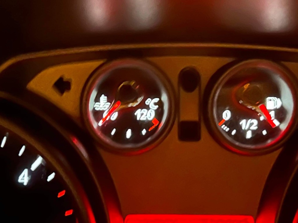

Po 100 km dálnice:

Novejsi termostaty uz nemaji ten ventil ne ? Aspon teda origos...
