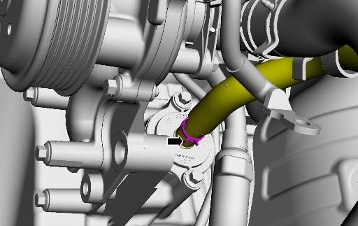

Měnil jste někdo ten druhý termostat 50 stupňový? A nemáte někdo návod (z etisu) na výměnu tohohle druhého termostatu prosím?

Ten druhý jsem neměnil, musí to být dobrá pakárna. Pozoruješ nějaké problémy s teplotou?

Mel by bejt celkem pristupnej, sundat z nej hadici a dva srouby... tot vse...

Re: Problém s teplotou - 1.0 EB
To jo 2 šrouby...ale to bys musel vidět naživo
...to je na odstrojení snad přední části
...taky jsem jsem měnil jen ten hlavní...ten malý mám...ale neměl jsem náladu...když jsem to viděl
- phofy
- Příspěvky: 9527
Podle mě se musí vyndat alternátor, jinak se na něj nedá dostat.
No po výměně termostatu to bylo dobrý cca 1 měsíc, ale teď co bylo -5 stupňů, tak se prostě dlouho ohřívá a když jedu dýl z kopce, tak mi padá teplota. A teď nevím co s tím, ale podle mě tenhle druhý nemůže mít na to vliv.
