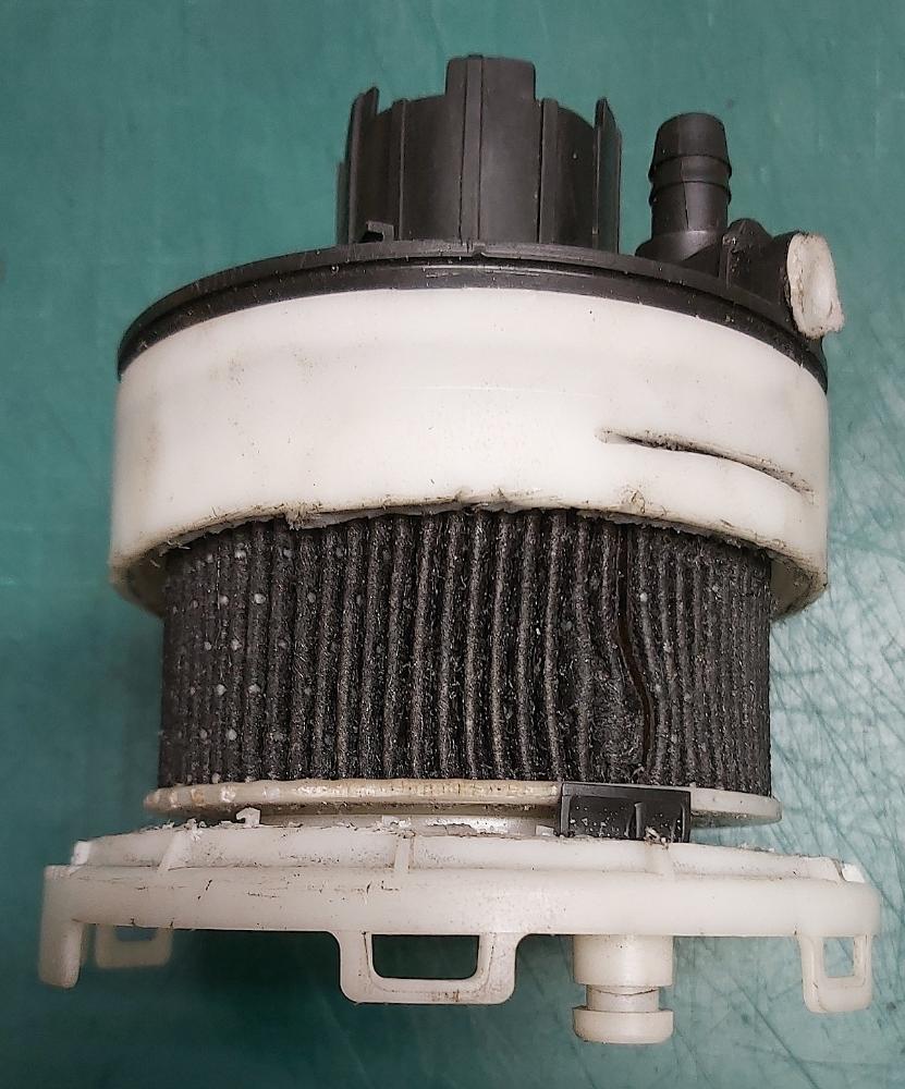

alesh
Příspěvky: 6
Registrován: 29.03.2023 09:01
Re: Sítko v nádrži FoFo2
Příspěvek od alesh » 14.04.2023 18:59
Nedávno jsem prohlížel vyřazené čerpadlo z Fordu Focus 2010, číslo na štítku 3M51-9H307.
Sítko by se dalo vyměnit, filtr je pevně "zatavený" uvnitř, musel jsem ho vyřezat.
Kvůli výměně / kontrole čerpadla se musí sundat celá nádrž.
Obrázky:
Focus 2010 hatchback, 1.6L / 74 kW, benzin
