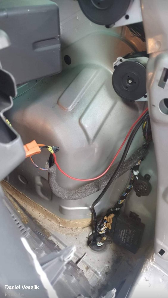

Je nejake konkrétní místo, kde je origo montovana vnitrni siréna? R2007 HB
Mam na spoustu veci v autě přípravu, tak me napadlo, ze by tam mohl byt už kablik s konektorem natažený

Zdravím, ta sirénka s baterkou jde pod ty stěrače? Bohužel konektor tam není, takže dodělávka, nedodělával ji někdo tu s baterkou?
Pak je ta druhá v kufru ale nevím jak má bejt umístěná u Focus C-Maxe, vpravo je ta na senzory a na alarm je vlevo?
Díky za pomoc.
Pěkný den přeju.
Díky za pomoc.
Pěkný den přeju.

Originál sirénka do kufru je k ničemu, není moc slyšet.

Ano, to je tak na to když někdo leze dovnitř, proto bych chtěl zapojit tu venkovní zálohovou.

Díky Honzo, u c-maxe to prý bude fakt na tom držaku stěračů, ale spíš mě teď zajímá jak k tomu přivést ty 3 dráty, aby tam konečně něco houkalo.

Interiérová patří víc dopředu, až nad tlumič:
viewtopic.php?p=1163413#p1163413
