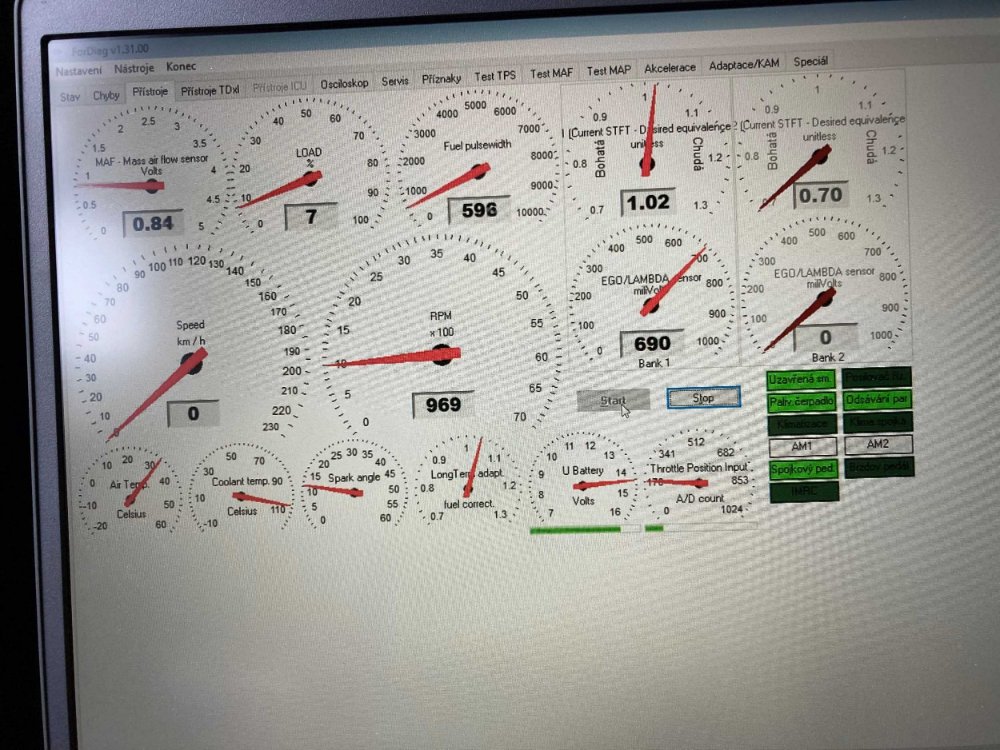

V live datach mas Throttle position input ako vystup A/D prevodnika. Este je aj PID Throttle position v %. Ak si spravne pamatam, na tom motore aj na volnobehu to nevracia 0, ale nejake ine cislo. Presnu hodnotu si nepamatam.
Ak odpojenie cidla klapky pomoze, tak si mysli, ze je pridany plyn. Vravis, ze to predtym nevadilo, takze asi problem je inde. Myslel som, ze ked cidlo je nove, tak teraz menene.
Potom mi napada prisavanie falosneho vzduchu. A dvihnutie volnobehu kvoli signalu z tlakoveho cidla serva a/alebo klimakompresora.

stano. píše: 15.09.2022 08:50 V live datach mas Throttle position input ako vystup A/D prevodnika. Este je aj PID Throttle position v %. Ak si spravne pamatam, na tom motore aj na volnobehu to nevracia 0, ale nejake ine cislo. Presnu hodnotu si nepamatam.
viz foto. Ok jediná možnost kde by to mohlo podfukovat je spoj krtíci klapky se svodama. To jediné jsem rozebíral. Vyčistil a pak zase složil. Dosedací plochy čisté. Tesňí vypadalo být ok. Je na fotkách.
