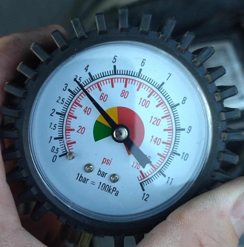

Škrtiacu a EGR som vyčistil. Sviečky sú nové, olej nový, zmeral som tlak paliva. Na rampe je stabilne 3,5 bar, samozrejme nové filtre a skontrolované všetky hadice. Motor sa celkovo správa čudne na benzín. Na LPG ide v pohode ale na benzin pri pridaní plynu najprv spadnú otáčky o cca 100-200 až potom motor pridá. Čo sa týka FW, ako zistím akú mám verziu? Mám jednoduchý Obd skener ale už mám objednaný kábel s focomom

Konstantní tlak benzínu má být 3,6 - 4 bary, takže už začíná být problém s čerpadlem.Roman9696 píše: 10.09.2022 21:11 Na rampe je stabilne 3,5 bar, samozrejme nové filtre a skontrolované všetky hadice.

Myslím že 0,1 atm môže byť kľudne chyba merania takže to by som až tak neriešil. Každopadne je zaujimavé že keď je vonku cez 30° neje žiaden problém so studeným štartom ale keď je už 15° tak po prvom štarte zdochne a po druhom už dusí pri pridaní plynu
