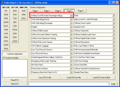

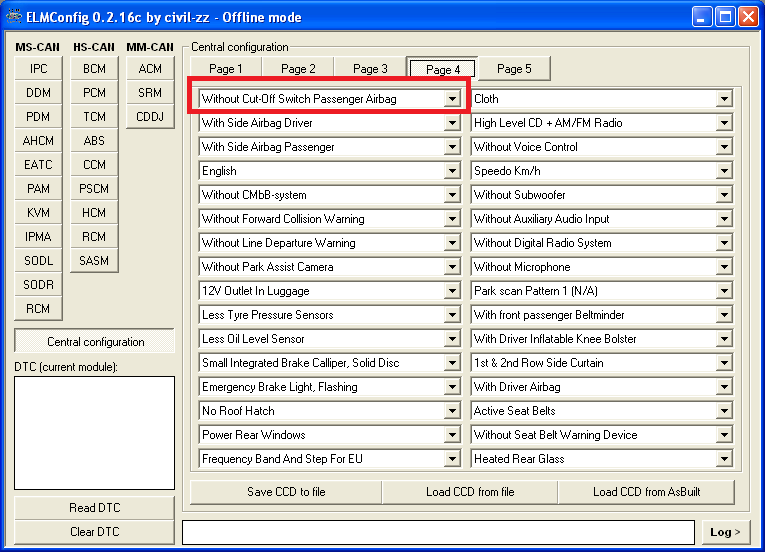

ZaQik: V BCM to změněno bylo, když jsem následně načítal BCM, tak ta položka "Cut-Off switch passanger airbag" byla aktivní - volba byla "With cut-off..." Jinou hodnotu jsem v BCM neměnil, nenašel jsem tam nic dalšího, co by vypadalo, že by souviselo s vypínáním airbagu případně kontrolkou.

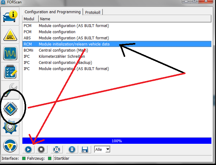

Po instalaci a zmene parametru je jeste udelat inicializaci RCM modulu, coz se doporucuje udelat pomoci ForScanu (viz konec stranky).

2) Přes ELM v BCM změnit parametr na straně 4 na "With Cut-Off Switch Passanger Airbag"
3) Pomocí FORScan resetovat modul RCM. Zvolit vlevo záložku s "čipem" - pak RCM - následně spustit tlačítkem s šipkou servisní proceduru. U FORScanu jsem si zažádal o dvouměsíční trial licenci, údajně reset RCM se standardní nejde. Dělá se to přes jejich forum.
