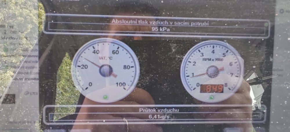

Ahoj, udělal jsem zas reset řídící jednotky a součásti se zobrazily jako dokončené. Mohl by někdo prosím porovnat graf? Udrlal jsem kombinaci MAF a tlak palivového vedení? Mockrát děkuji

Re: EGR - zaslepení
A kdy si měnil palivový filtr? Po kolika km?

Re: EGR - zaslepení
Ahoj, tak jsem stahnul forscan, ale nikde zadna chyba
napadlo me jesli by nekdo nemohl porovnat ( absolutní tlak vzduchu v sacim potrubi a prutok vzduchu) na volnoběhu. Musim nějakou vyřazovací metodou zjistit problem.jinak jsem rozdelal EGR a poradne vycistil. Trochu se to zlepsilo v tom smyslu, kdyz seslapnu plyn a nohu dam pryc tak to necukne, ale kdyz jedu na 1 po polni ceste, tak se mi zda ze auto ma tendenci samo zrychlovat

Re: EGR - zaslepení
Nebo me ještě napadlo, jestli jsou nekde evidovány hodnoty zdravého motoru, podle kterych bych si to zkontroloval.

Re: EGR - zaslepení
Tak uz mam pripraveny nerez 1,5 tak udelam zaslepky a uvidi se, jestli to k necemu bude dobry. Nafotim hodnoty a pred a po a pak jedine porovnat.

Re: EGR - zaslepení
Ahoj tak jsem to zaslepil (zatim) na vystupu chlazeni EGRu a vypadato ze je asi po problemu zatim jsem udelal kolecko baraku tak zitra dam vedet a jeste to napichnu na pc

Re: EGR - zaslepení
Ahoj, tak mam zaslepenou jen vystupni stranu egru. Zjistil jsem, ze vstup do chlazení má menší průměr, priruba. Jelikoz, zas ted nemam moc casu, tak jsem to musel zas zadelat a az bude cas tak podle tesneni udelat novou. Jinak hodnoty mereni jsou stejné, akorat se zvetsil prutok vzduch ze 6g na 12g a jizda se zda lepsi. Rozjezdy jsou takove skubave, tak jsem jeste nakoupil par flasek cisticu vstriku ( liqui moly ). Jeste otázka je nejakej free soft kterej meri hodnoty vstriku?

Re: EGR - zaslepení
Dobre rano vsem, tak jsem zaslepil i vstup do chlazení
tak uvidíme jak se to bude chovat. Pojedu ted nakoupit, tak jsem zvedavej
