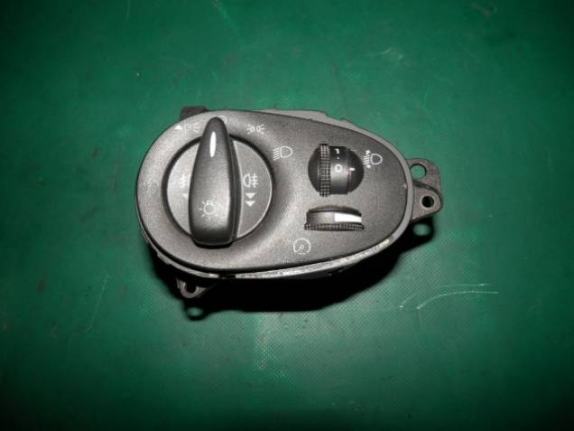

Můžete mi poradit jak na to.
Mlhovky s rámečky a nový přepínač světel s další polohou na přední mlhovky už mám.
Jak na to Dík Helmut

Vyměníš přepínač, vydloubneš záslepky z nárazníku, nacvakneš rámečky, namontuješ mlhovky, pak najdeš konektory pro mlhovky (přípravu by měly mít všechny FF1 po fl), zacvakneš a svítíš. První dodělávka kterou jsem před 5 lety dělal, půl hoďky je na to skoro i moc.
