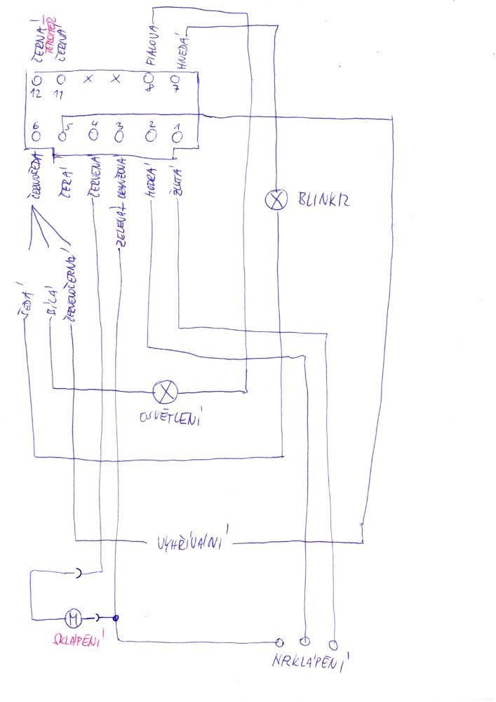

Tak jsem zrcátko kompletně rozebral a podíval se na piny. Nemyslím, že to není originál. Opravdu sklápění zrcátka k autu ovládají vodiče na pinech 3 a 4. Z pinu 3 vedou dva dráty - zelený a oranžový /viz foto). Oranžový jde na vertikální naklápění zrcátka, zelený na sklápění. Foto konektorů a schéma zapojení přikládám.

hmm, tak pak je chyba ve schematech vyrobce :(
a problem jsi nasel?

Dohledal jsem schéma, které odpovídá mým drátům, takže tady také není chyba. To skoro vypadá, že tohle chování dělají nevhodné parametry motorku sklápění. A to se tedy zkouší blbě. Já tam snad na chvíli dám originál (zase trochu funguje). Ale měnit ten motorek není na deset minut.
