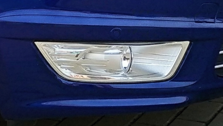

Narazil jsem na originální DRL světla k Galaxy. Teda jen v katalogu FORD bez čísla a google to našel na Amazonu jako nedostupné. Popravdě si nedokáži představit, kam je tam dát. Zda to bylo s jiným nárazníkem, nebo menšíma mlhovkama.
Nemá někdo info nebo řešení, co projde je dle zákona?
Tak lze je sehnat i v CR, cena je děsná a jak to přesně vypadá sez těch pidiibrázků zjistit nedá. Spíše nějaký rámeček okolo mlhovky.Finish 1717421
Asi to bude opravdu jen ramecek okolo mlhovek, co se nejak neznamo pridela. viz: https://www.amazon.co.uk/Ford-1717421-G ... B00DSKXT7U
Naposledy upravil(a) jivo dne 04.01.2020 22:13, celkem upraveno 1 x.

Na FB jsem dostal info o dennim svicenim v mlhovkach, co prochazi i STK. Vyjme se cela objimka a misto ni da LED mlhovka s LED svicenim. Rozmerove to pasuje, jen to se musi dobastlit (stahnout, dodelat modul, dira do narazniku, +2x 15W odpor na kamel mlhovek). Asi zatim nejlepsi reseni. I kdyz ten svit tech 5W LED mlhovek asi nebude nic moc.
Navod je dnes malo aktivnim https://www.ford-galaxy.cz/viewtopic.ph ... 79#p109879

Osobně mám Osram LED Fog PL, ke kterým bylo možné přidat rámeček k typům auta. Mám dojem, že se dá dokoupit zvlášť. Já tedy na Cmaxu žádný nepotřeboval, tam byla jen výměna kus za kus. Přes STK jsem před 14 dny taky prošel bez problémů.

Sice přesně nevím jak to má tvé Galaxy s mlhovkama, ale dám svoji zkušenost.
Na svém ff2 jsem měl v mlhovkách led žárovku se sníženým výkonem pro denní svícení cca rok.
A takhle si jedeme v mariánkách a v tom dopraváci PČR, zastavili nás, proběhla normální kontrola a příslušník říká...
pane řidiči mlhovka je mlhovka a né denní svícení (drl). Pozná se to podle kódu na skle/plastu lampy je uvedeno k čemu slouží (hlavní světlomet, mlhovka, drl) výměnou zdroje nezměníte účel lampy.
Proběhlo to domluvou a viewtopic.php?p=1094846#p1094846
To jen, že pokud je na lampě uvedeno označení mlhovky může být problém a ne jen na STK. Pokud máš lampu jako oct. 2 a tuším superb 2 kde je denní svícení v jedné lampě s mlhovkou beru mé řádky zpět.

Toho jsem se bal, ale ty tam mas jiny svetlomet a svetlo bude mit obe homologace. Jen zustane sklo jako kryt . U mlhovek vymenis cocku a zustane je sklo jako kryt.
Proto jsme predtim uvazoval o tom bazmeku na sviceni snizenejma dalkovejma. U Galaxy ma hlavni svetlo homologaci denniho sviceni, ackoliv sviti naplno. Ale v GEM je neco o ztlumeni svetel. Me ale stve to sviceni jen s klickem a tak jsem to vypnul. No, ted v zime to stejne delat nebudu a casu dost.
Ale upravim 1.prispevek, na druhem foru jsem dostal doplneni Ford kodu a ten origo je jen DLR s plastem, co se nejak pridela kolem mlhovky.
