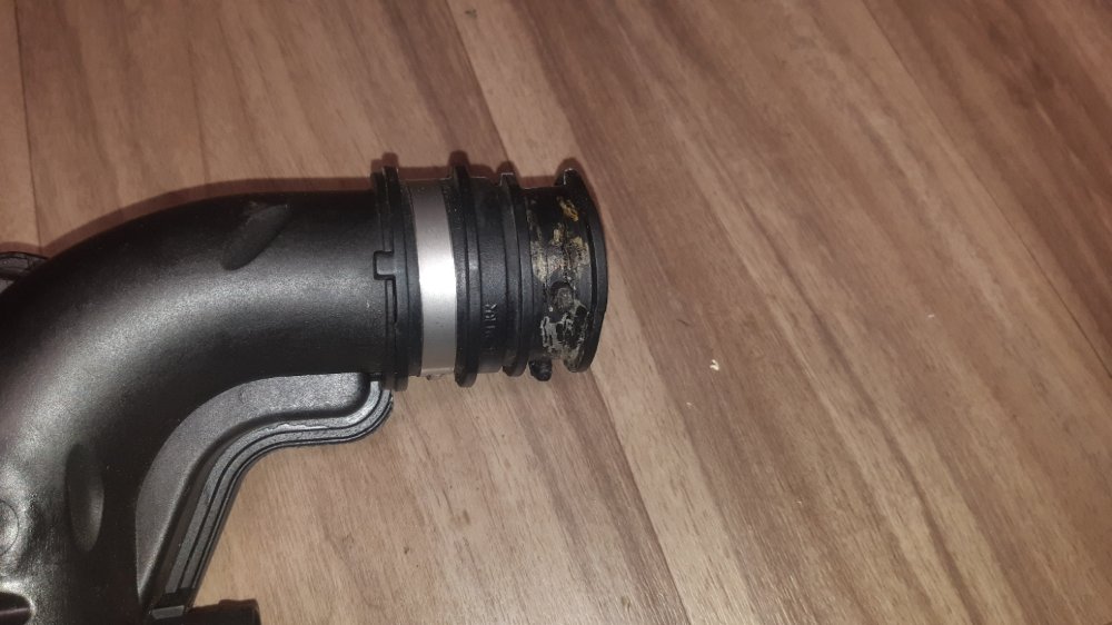

Sání jsem kontroloval, těsnění v konektorech podlakových hadiček se zdá OK...jen pod sponou gumové hadice sáni na turbo je prasklina...ale to zřejmě není to hlavní. Měl bych to vyměnit, ale ten gumový kousek cca 5 cm se prodává jen s tou celou plastovou trubkou sání :nunu: ...možná vrakoviště. To slabé syčení je možná jen turbulencí podtlaku v tom plastovém sání :? , na které jsou ty trubičky připojeny. Nemůže být příčinou té vyšší spotřeby i zvýšené otáčky motoru? U mě v rozmezí a jemné kolísání cca 865 - 880...vše vypnuté, zahřáté...Máte to podobné?

Re: FFIII 1.0 ecoboost 125k
Příspěvek od phofy » 29.06.2022 09:21
Pod kterou hadicí?
lewis
Příspěvky: 276
Bydliště: Beroun
Příspěvek od lewis » 29.06.2022 09:39
Pod sponou na tomto kousku gumové příruby k turbu, to ostatní je už plast...ten kousek by šel vyměnit samostatně...ovšem nemaje :cry:
lewis
Příspěvky: 276
Bydliště: Beroun
Příspěvek od lewis » 29.06.2022 11:46
Jo a to jemné syčení je nejvíc slyšet v tomto místě... Jinak co může ovlivňoval volnoběžnou spotřebu...klima, topení, světla, podtlak, váha vzduchu , čidla? Dle diagnostiky bez chyb... :nixw:
phofy
Příspěvky: 9509
Registrován: 23.07.2011 11:32
Příspěvek od phofy » 29.06.2022 11:49
Tak si vem jarovou vodu a stříkej, popř. ať ti někdo přidrží plyn
phofy
Příspěvky: 9509
Čidlo si měl venku? Tam je taky gumička

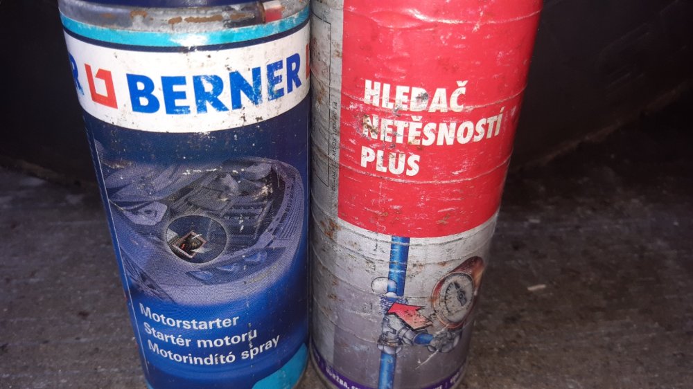

lewis
Příspěvky: 276
Bydliště: Beroun
Příspěvek od lewis » 29.06.2022 13:10
Čidlo tlaku, váhy vzduchu...vše venku, s gum
ičkama, mám i čistič na váhy...prostě vše vyčištěno, složeno, konektory očištěny a nic... :? ...takarová voda je dobrej nápad a nebo i ten sprej s benzolem?...že by to případně mělo vliv na chod motoru...by to někde nasálo... něco jsem našel...tak asi jedno nebo druhý... :nixw:
phofy
Příspěvky: 9509
Příspěvek od phofy » 29.06.2022 13:23
Ber to tak, že v sání na vysokotlaké části, což je ta co si dával fotku, tak ti tyhle spreje nepomůžou
vladka1
Příspěvky: 654
Registrován: 09.01.2013 21:02
Příspěvek od vladka1 » 29.06.2022 16:09
Spreje fungujou v sání kdy si motor netěsností cucne spreje a reaguje, tady to ale saje jen před turbem. Za turbem to tlačí, takže tam mydlinky a je vidět kde to bublá. Mydlinky zase nefungujou na sání protože bublaj dovnitř a to zvenku neni vidět :mrgreen:
Na volnoběžnou spotřebu má vliv čidlo teploty, lambda, odpory v motoru (hlavně odběr altíku příp. klimy) příp. servočerpadlo pokud je hydraulika, pak mechanickej stav motoru = komprese, vstřiky jak dobře rozprašujou (= i tlak paliva), kvalita regulace tlaku turba včetně měření tlaku, váha vzduchu apod.
Je toho tolik, že je snad lepší na okamžitou spotřebu nečumět a přepnout to jinam :mrgreen:

lewis píše: 29.06.2022 08:37 Sání jsem kontroloval, těsnění v konektorech podlakových hadiček se zdá OK...jen pod sponou gumové hadice sáni na turbo je prasklina...ale to zřejmě není to hlavní. Měl bych to vyměnit, ale ten gumový kousek cca 5 cm se prodává jen s tou celou plastovou trubkou sání :nunu: ...možná vrakoviště. To slabé syčení je možná jen turbulencí podtlaku v tom plastovém sání :? , na které jsou ty trubičky připojeny. Nemůže být příčinou té vyšší spotřeby i zvýšené otáčky motoru? U mě v rozmezí a jemné kolísání cca 865 - 880...vše vypnuté, zahřáté...Máte to podobné?
Tak jsem si to všechno ještě jednou pročetl a konečně nlse podíval, kterou tu hadicí máš prasklou. Jelikož je to na nízkotlaký části a ještě za váhou vzduchu, takže ti to přisává falešný vzduch a proto máš vyšší spotřebu a vyšší volnoběžné otáčky, takže tě stejně nemine ji vymenit
lewis
Příspěvky: 276
Bydliště: Beroun
Příspěvek od lewis » 02.07.2022 07:19
Zřejmě máš pravdu, už jsem objednal z polska...je to komplet sací trubka i s potlakovýma hadičkama...dle fotek výroba 2017, hlavně ten gumový kousek je ok...samostatně ho neseženeš... :? tak uvidíme :D
