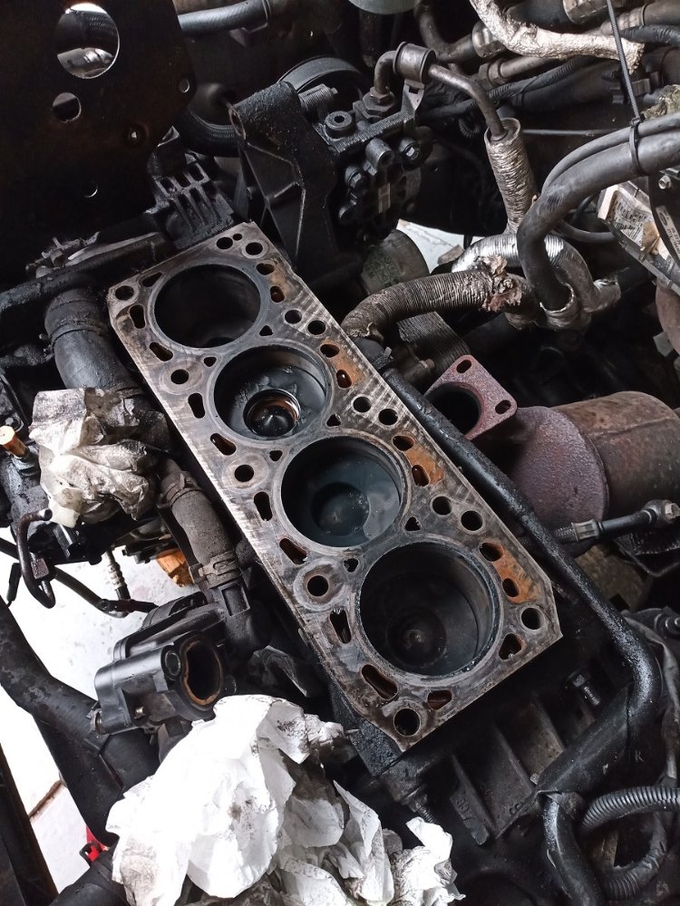

Za ty špatné starty za studena určitě nemůžou rozvody ale jak si říkal, žhaviče. Já jsem šel v opravách ještě dál, na jaře jsem měl podfouklé těsnění pod hlavou mortoru. Takže borka-rozborka
