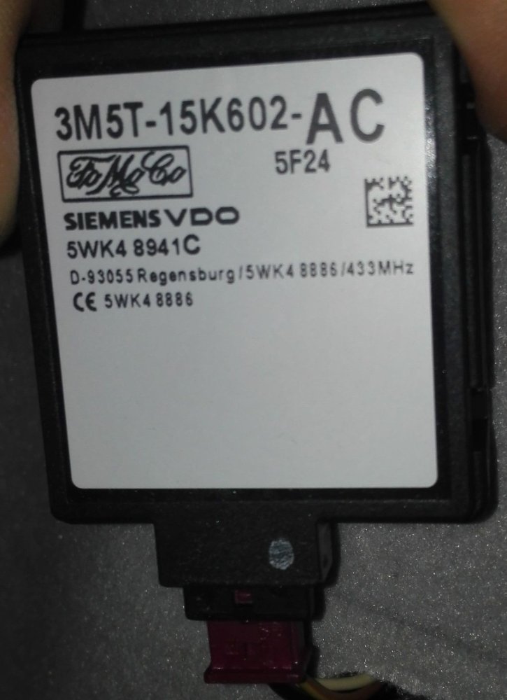

takze dnes som mal trochu casu, tak som dal dole svetlo a nasiel som tam tieto dva "snimace"
ak ten - ...15K602 je prijimac, netusim ako zistim, ci je OK, niekolkokrat som ho vytiahol a vlozil do konektora...

- Příspěvky: 24736
Re: Nejde zamykat a odomykat s DO
vycti chyby z GEMu, uvadis chyby z PCM ... pokud v GEMu nic neni, tak je prijimac z jeho pohledu v poradku a problem bude patrne v klici
