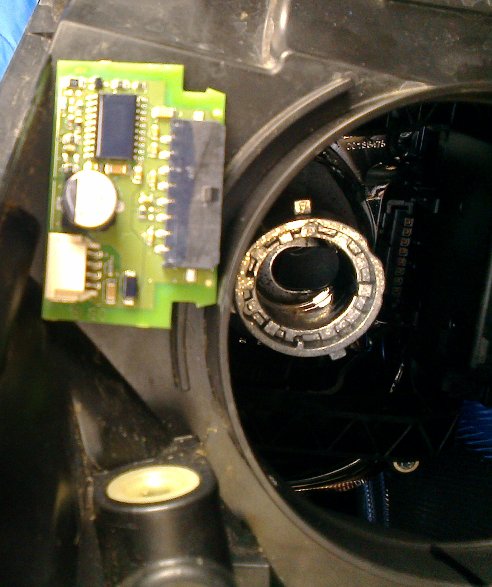

protoze jsem k tomu nikde nic nenasel, zacal jsem to zkoumat sam
teorie: xenonova svetla po zapnuti zapalovani delaji samokalibraci, tzn. ze si overi horni a dolni koncovy bod (cocka "koukne" nahoru a dolu) a zustanou v poloze, kterou po nich pozaduje ridici jednotka svetel s ohledem na informace od nivelaku ... pote svetla pokracuji testem vnitrniho a vnejsiho koncoveho bodu (cocky se "kouknou" na sebe a od sebe) a zustanou v poloze, kterou po nich pozaduje ridici jednotka svetel s ohledem na informace od krouzku pod volantem
(pokud svetla nejsou rozsvicena, samokalibrace probehne a konci v pozici "koukani" primo pred sebe)
stav: pravy xenon bez problemu projde testem nahoru-dolu, pak koukne na stred auta (doleva), pak na venek (doprava) a pri navratu do prime polohy se zastavi a zacne se vracet doprava, kde pri nalezeni koncoveho bodu se na chvili zacne vracet zpet, ale hned se zase vraci doprava ... to nekolikrat opakuje a pak zustane "koukat" doprava a ridici jednotka svetel hlasi chybu

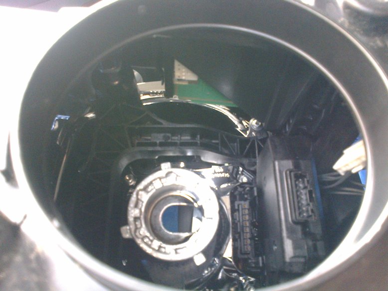

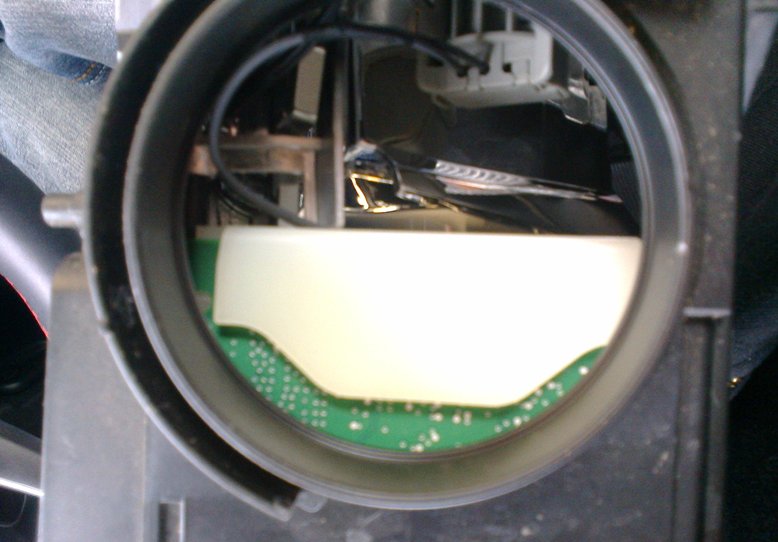

svetlo: celkem 3 ridici jednotky, 2 motorky a mechanismus naklapeni
- otvory pro pristup k zarovkam jsem nasel ridici jednotku pro vertikalni pohyb (motorek je pod ni a bez rozlepeni svetla je nepristupny): ... tady problem necekam

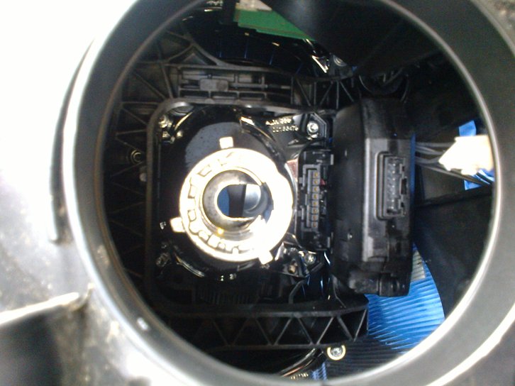

- otvory pro pristup k zarovkam jsem nasel krokovy motorek pro horizontalni pohyb s ridici jednotkou: motorek ma jiny obal v levem a pravem svetle, vyndat se mi ho nepodarilo (bez rozlepeni svetla) ... vymenil jsem tedy jeho ridici jednotku ... nepomohlo to

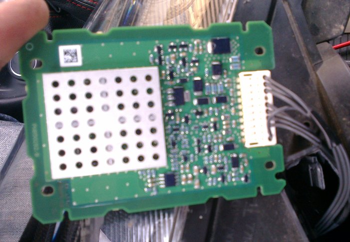

- otvory pro pristup k zarovkam jsem nasel centralni ridici jednotku: ... a po rozstipani casti vrchniho obalu svetla jsem ji dostal ven: ... a vymenil ji ... nepomohlo to
posledni vadnou casti (podle me) muze byt samotny mechanismus naklapeni ... jenze ty uz muzou byt jine pro provy a levy xenon, takze se mi v tom pokracovat nechce
takze reseni pro tento problem nemam ... jen vim, cim to neni

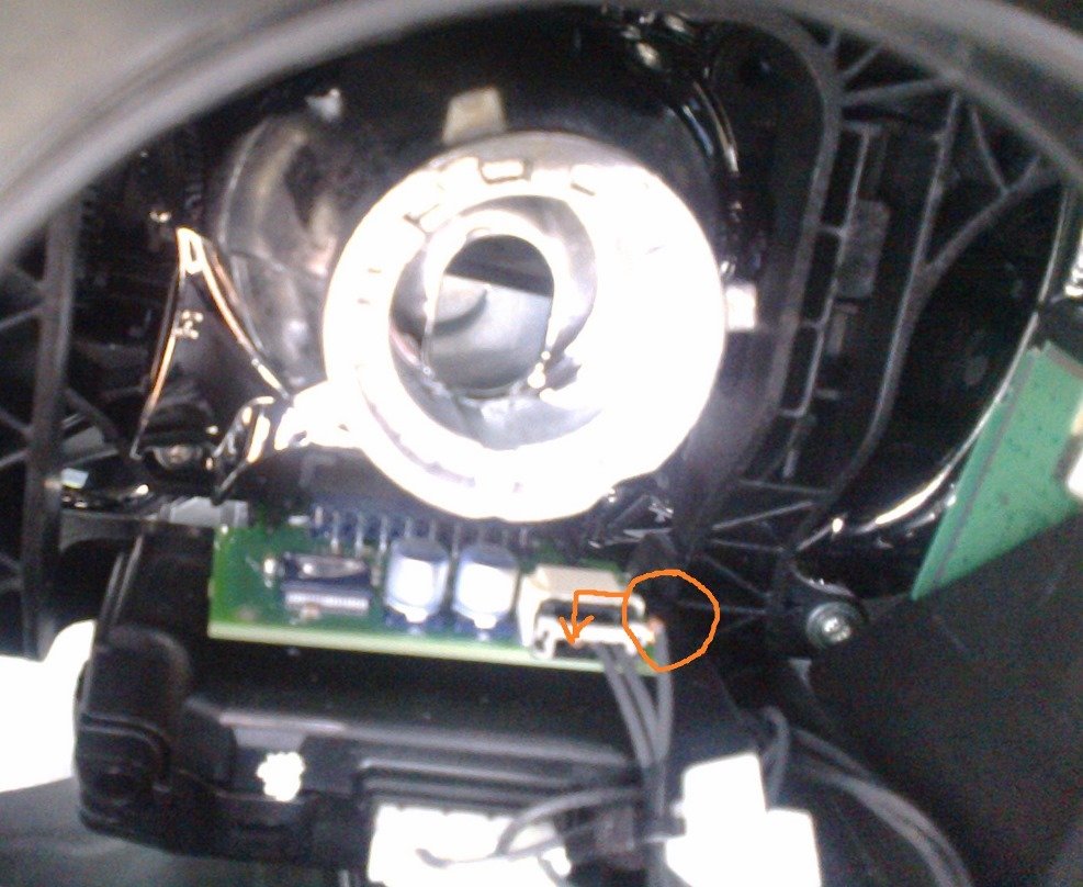

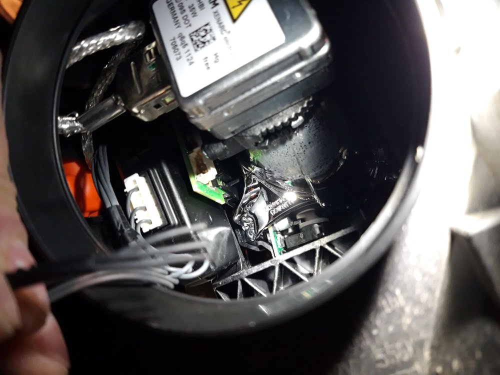

chyba v jednotce svetel: B14D9: Left Headlamp Light Distribution Actuator ... levy xenon "kouka" moc doleva a nefunguje nataceni
po vyndani vybojky je videt utrzeny drat od naklapeni svetla: ... jde o konstrukcni chybu, kdy se dratky kvuli pohybu cocky napinaji, az se utrhnou
utrzeny pin jsem opravil + jsem na dratky pripevnil drzacek, ktery se daval (snad) od roku 2017: a drzacek prichytil k objimce vybojky:

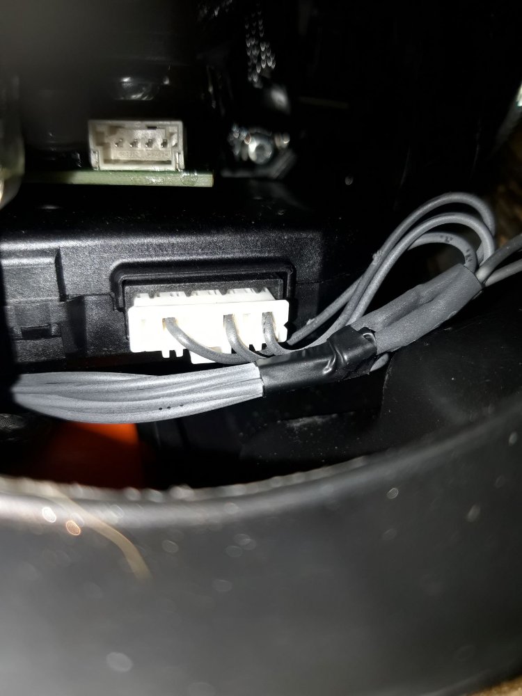

Dále jsem koupil konektor samostatně (minimálně 10 ks po 5.50 Kč) a piny samostatně (minimálně dva kusy po 26.90 Kč) a doprava. Celkem asi 450 Kč. Napojení jsem udělal tak, jak jednotlivé vodiče byly vytvarovány proti zásuvce. Vlevo zůstal jeden pin ze čtyř nepřipojený. Jako v levém světle.
https://www.soselectronic.cz/products/m ... 400-154942
https://www.soselectronic.cz/products/m ... 009-342363
Světlo funguje a STK prošlo bez problémů. Oprava stála cca 400-500 Kč proti servisem doporučované koupi celého světla cca 28 600 Kč.

Ahoj, mne to elektrikár opravil predĺžením káblika. Ten biely konektor vytiahneš, vyberieš z neho pin a použiješ zase alebo dáš nový
