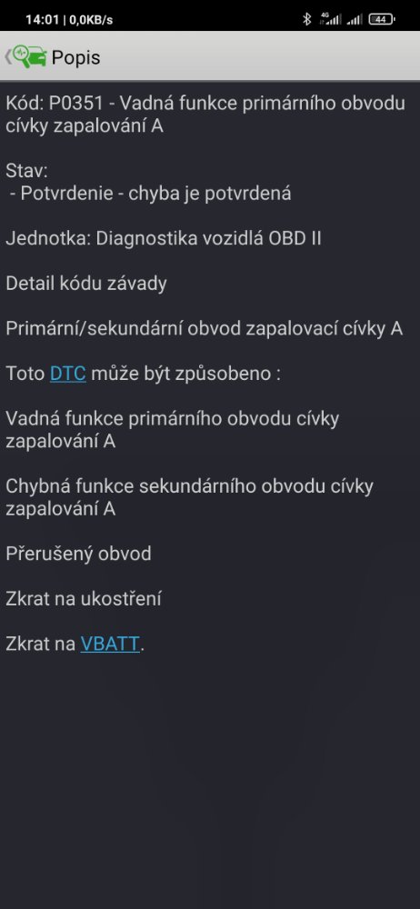

Mate niekto skúsenosť s fiestou 2003 1.3 benzin. Motor ide na 2 valce, je tam novy modul (cievka).
Toto mi vypísala diagnostika. Novy modul je ok, odskusany na inom aute. Kable tiez vyzeraju byt ok.
Kde pátrať po chybe?
Ďakujem

Co svíčky, zkoušel jsi je vyndat, jestli není zkrat/poškození na jedné z nich? (A jestli má Fiesta zapojené 2 svíčky na cívku, tak tím vyřadit z provozu i druhou do páru?)

Sviečky, kable aj modul su ok. Moze byt chyba v RJ?

Muze, spatna civka odpraskla tranzistory v RJ

Řešili jsme 2x u 2005 fiesty 1,3 51kW poprvé kabely podruhé svíčky. Cívku jsme měnili preventivně - při kontrole zjištěna prasklá zespoda tak se vyměnila.

Tak bola to nakoniec riadaca jednotka.
