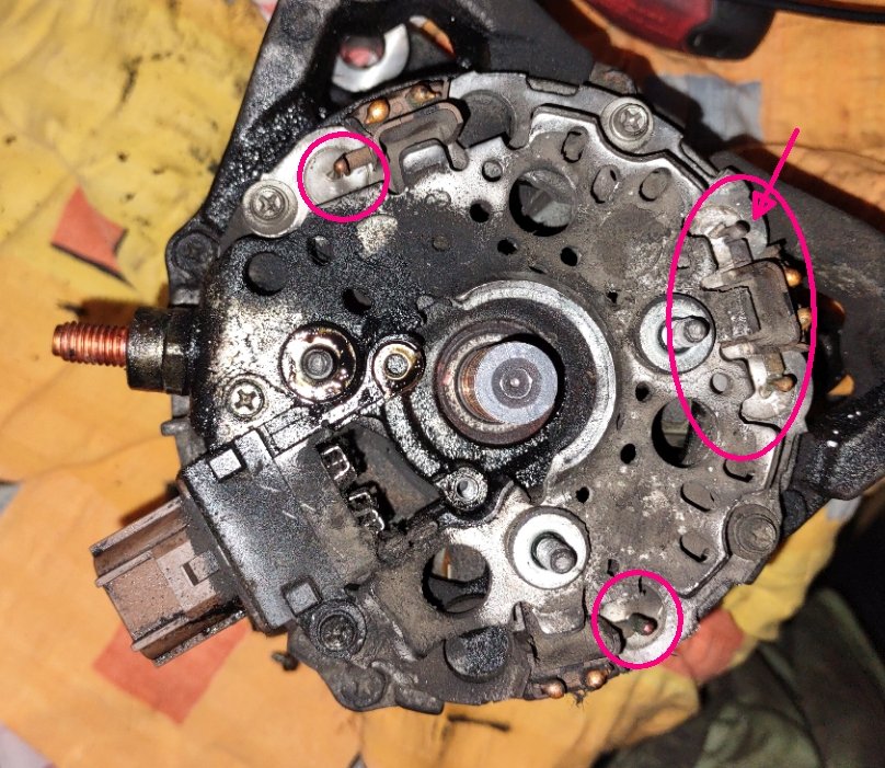

Rychly dotaz - mam v haji alternator, asi prorazeny usmernovac merenim po demontazi, nedobiji, kontrolka nesviti. Motor 1.6 TDCI 66kW HHDA
Puvodne byl DENSO 3M5T-10300-PD, 120A
Nasel jsem pro tento motor DENSO DAN930 ktery ma 150A ale pro tento kod motoru je urcen, cili mechanicky bude snad kompatibilni. Muze byt nejaky problem po elektricke strance? Samozrejme jde o to, ze jsem ho nasel nejlevneji ;-)
Jeste by me teda zajimalo, proc je u jednoho paru vyvodu vinuti zdvojena dioda na zem (vpravo v krouzku) a u dalsich dvou ne, ale pokud se vse povede, provedu pitvu...

Pípákem na multimetru (test diod), pokud je usměrňovací můstek obou směrně průchozí tak je KO. Stator i rotor měř na odpor samostatně a měl bys tam mít cca 3 - 4 Ohm.

No, podle me spis bude odpor vinuti v miliOhmech, nemeritelny, je to 2mm drat...
Kazdopadne dnes namontovan novy DENSO 150A, k sehnani za smesnych 2800 a opravdu novy dil. Napeti dava, 14.7V, takze snad to bude OK.
Pri mereni multimetrem mne prekvapil svod z + na zem, kdyz jsem to pomalu drazdil na zdroji, tak tam tekl i docela proud ale pak to najednou kleslo a je OK. Jestli nejaky svod nebo se nejaka dioda musela zformatovat... Divne. Ten 150A ma vsechny diody osazene a vinuti ma nejak 2 sekce.

Co mám na connectu alternátor Ford VISTEON 125 A, ten má na statoru vynutí 3 fáze. Na rotoru mám odpor 3 Ohm a na každé fázi statoru 3,5 - 4 Ohmů. Měřeno multimetrm v rozsahu 200 Ohm.
150 A to už má slušnou rezervu, tak jen aby měli odolný regulátor dobíjení.
